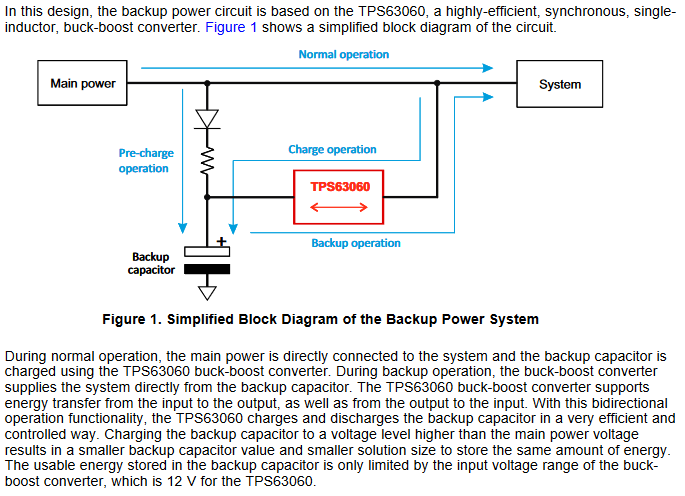

将一次电池+超级电容器相结合、为 BLE 模块和其他外设供电。
在开始设计工作之前、我想谈几点。
电池电压:3.6V
电容器:5F/5.4V
1. 您能不能建议使用合适且最佳的串联保护电路从主电池电源为超级电容器充电
为了避免损坏、我们需要为超级电容器设置什么电流限制?
3.我们在设计过程中需要考虑的任何其他技术建议。
最初,电容器将具有非常低的阻抗,我们无法使用电源(或)任何主电池电源直接充电,同时也可能会有高浪涌电流流经电容器。 您是否建议添加任何串联元件来限制浪涌电流并保护电容器并负责充电?
