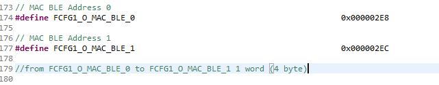

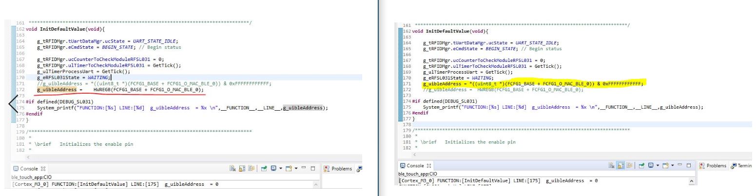

我使用了以下命令来获取地址、但它只处理2个字节。 (注意:g_ubleaddress 是 uint64)
我发现该值为1个字(4个字节)。
请帮我解释一下。
    我假设您应该逐字节转储 g_ubleaddress 的内容。
    我有两种方法,但它不起作用??

    我使用 了 ble_sdk_2_02_01_18和 tidrivers_cc13xx_cc26xx_2_20_01_10。 我的项目基于 Sensortag 项目。
    尝试在 System_printf 中使用%s 和"Util_convertBdAddr2Str ((uint8_t *)&g_ubleAddress"重新测试。
    现在就开始工作了。 但我不知道为什么我需要逐字节转储? 可以为我解释一下吗?
