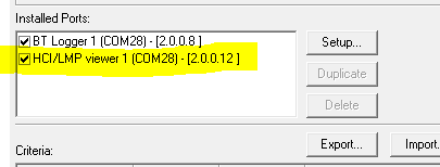

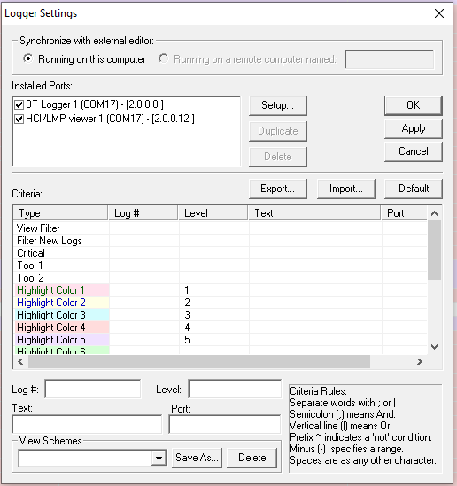

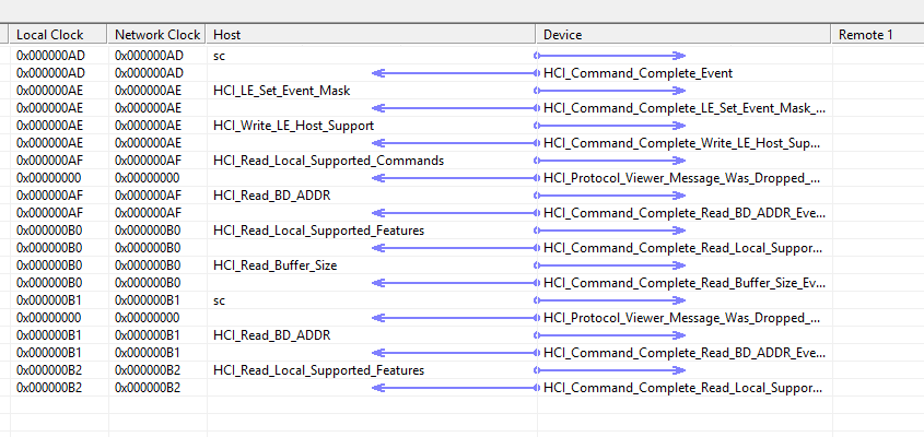

    我仔细看了您发送给我的第一个日志。 对讲机似乎正在向 AG 发送断开请求。 我看到了您发送给我的两个日志、在这两个日志中看不到任何 HCI 事件。 在捕获前、请确保配置并选中 HCI/LMP 查看器选项。
    如果配置正确、您应该会在记录器视图中看到 HCI 事件、如下所示:
    重要的列是主机和设备。 请确保日志中包含这些事件。
    Jesu

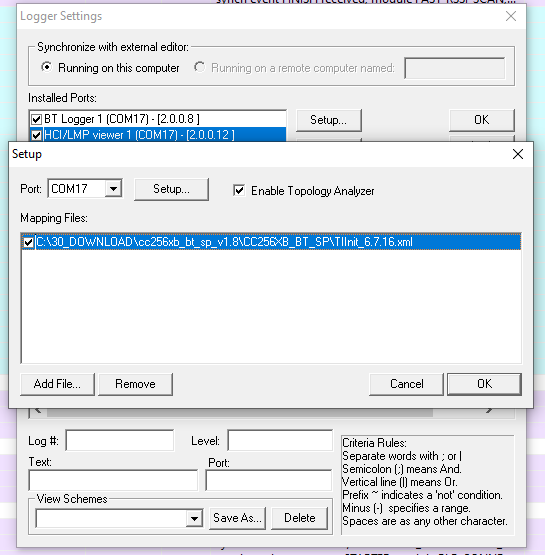

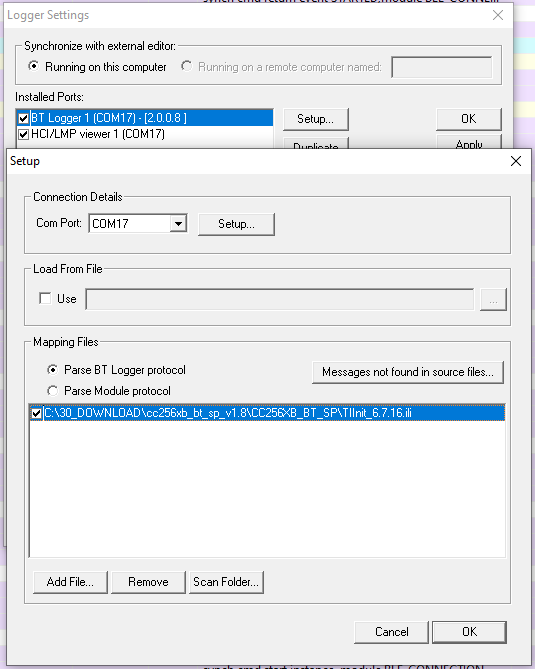

    Hallo jesu、
    HCI/LMP 查看器选项已打开、但另一个选项错误。
    设置"Default"按钮后、我将获得 HCI 事件。

    您好、Michael、
    是的、此日志看起来是正确捕获的。 您可以验证自己、但要检查"网络时钟"右侧的列中是否有箭头。 下次捕获日志时、我建议您验证这些日志是否存在。

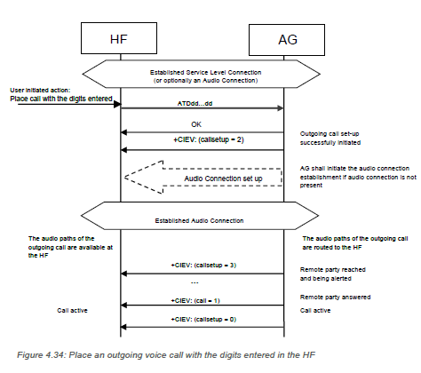

    如果我们看一下 HFP 配置文件规格图4.34,汽车无线电是 HF,并发送“ATDxyz”。
    “ATDxyz”显示为“etHFRE_Dial_Phone_Number_Indication”,AG 必须用“OK”和“+CIEV”来回复
    我认为、如果您能告诉我您对处理此事件的建议是什么、那将会很棒。

    由于我们的 CC2564X 通常未连接到在用作网关时可以实际执行电话呼叫的设备,因此我们没有 etHFRE_Dial_Phone_Number_Indication 的行为。 此指示符表示主机将能够实际获取并拨打提供的电话号码。 在您的情况下,由于 CC2564连接到可以执行电话呼叫的实际移动设备或主机,因此您应该做的似乎是让主机代码实际执行拨号,然后使用 HFRE_Send_Termining_Response ()返回代码。 您可以看到该函数具有可能的返回代码,例如 erNoCarrier、erBusy 等,这意味着它应该与电话拨号器上下文一起使用。  根据用例、HFRE_Send_Termining_Response 将发回 OK 作为响应。 如需更多信息、请参阅 HFREAPI.h 中的标头定义。
    然后、如果拨号成功、并且主机将电话电路建立为拨打的任何号码、则主机需要打开与 HF 设备的音频连接并通过馈送音频。 这将像往常一样发生,只需通过 ManageAudioConnection()打开 SCO 链接即可。 实际上,如果您查看 HFRE_Event_Callback()处理程序,则会出现一个情况 etHFRE_Codec_Connection_Setup_indication,导致设置音频连接。 作为测试、您可以从该测试用例复制该确切功能、并让其处理 etHFRE_Dial_Phone_Number_Indication。 您可能还需要首先执行 HFRE_Send_Termining_Response ()以指示 erOK 状态。
    此处似乎 缺少 HFRE_Send_Termining_Response 组件。 假设您执行剩余的流程校正、这应该起作用。
