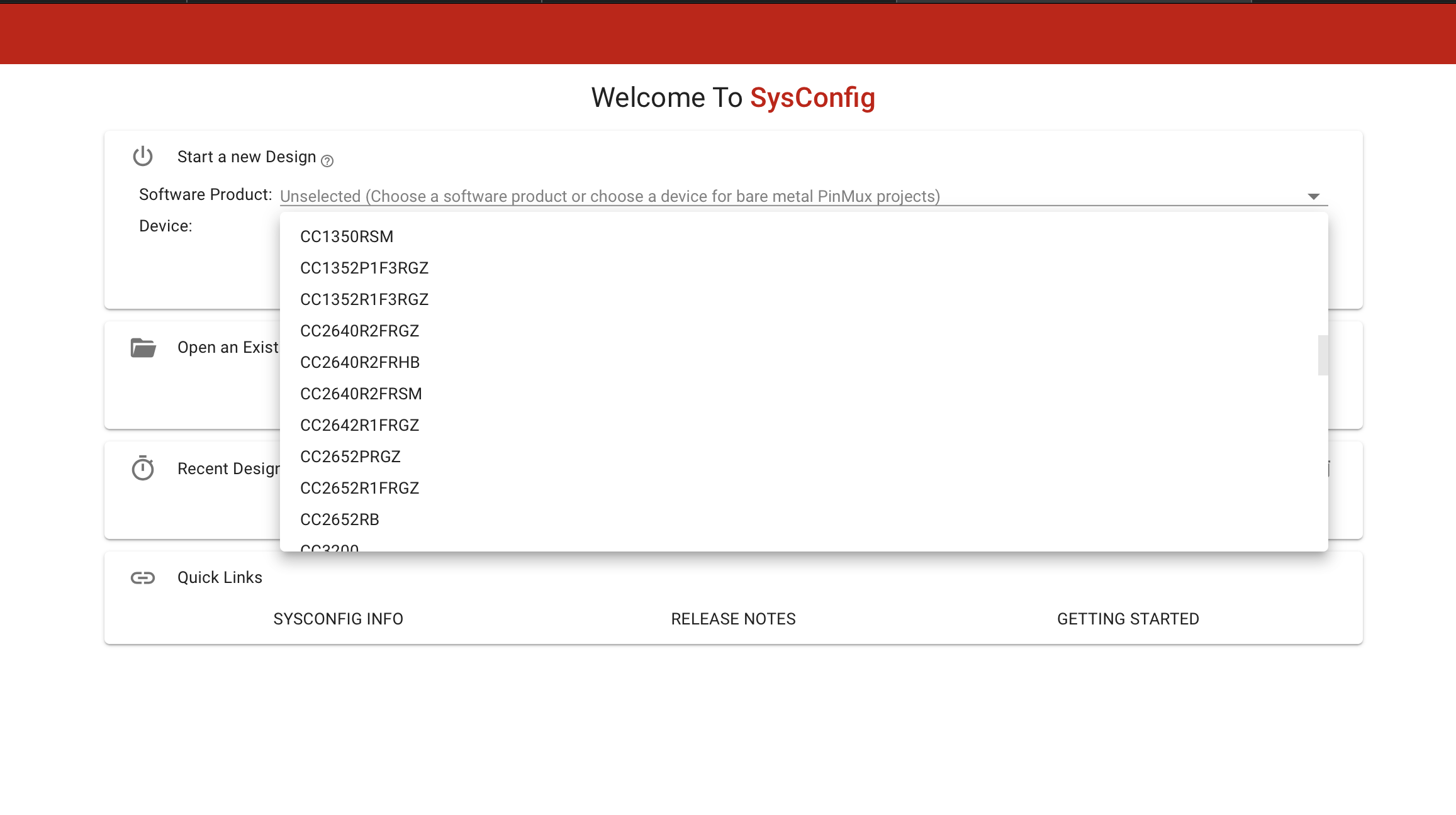

大家好、
我们一直 在使用 CC2640R2F 开发产品。 我们希望开始使用此系列 IC 的最小封装、特别是 CC2640R2FYFVR 参考。 我们有能力定义此 IC 的 GPIO、因为我们在 SysConfig 或 PinMux 中找不到此参考来定义 GPIO (SPI、UART、ADC...)、我们也没有找到有关此问题的文档。
在 SysConfig 中、有 CC2640R2F 的 RGZ、RHB 和 RSM、但找不到 YFV。
您能告诉我们如何管理该 IC 的 GPIO 吗?
Tom Liu
    由于 SysConfig 中不提供您的软件包、因此您需要手动执行此操作。 如果您在 simplelink_cc2640r2_sdk_4_10_00_10中查看 CC2640R2的代码示例、您会发现它们也不使用 SysConfig。
    您基本上需要修改3个文件:
    • Board.h
    • CC26X2R1_LAUNCHXL.h
    • CC26X2R1_LAUNCHXL.c
    从一组现有的板级配置文件开始、并手动更改适合您所使用的封装和芯片所需的内容。
    遗憾的是、我们没有此封装的任何套件、因此我们的任何示例中都没有此封装的板文件。
