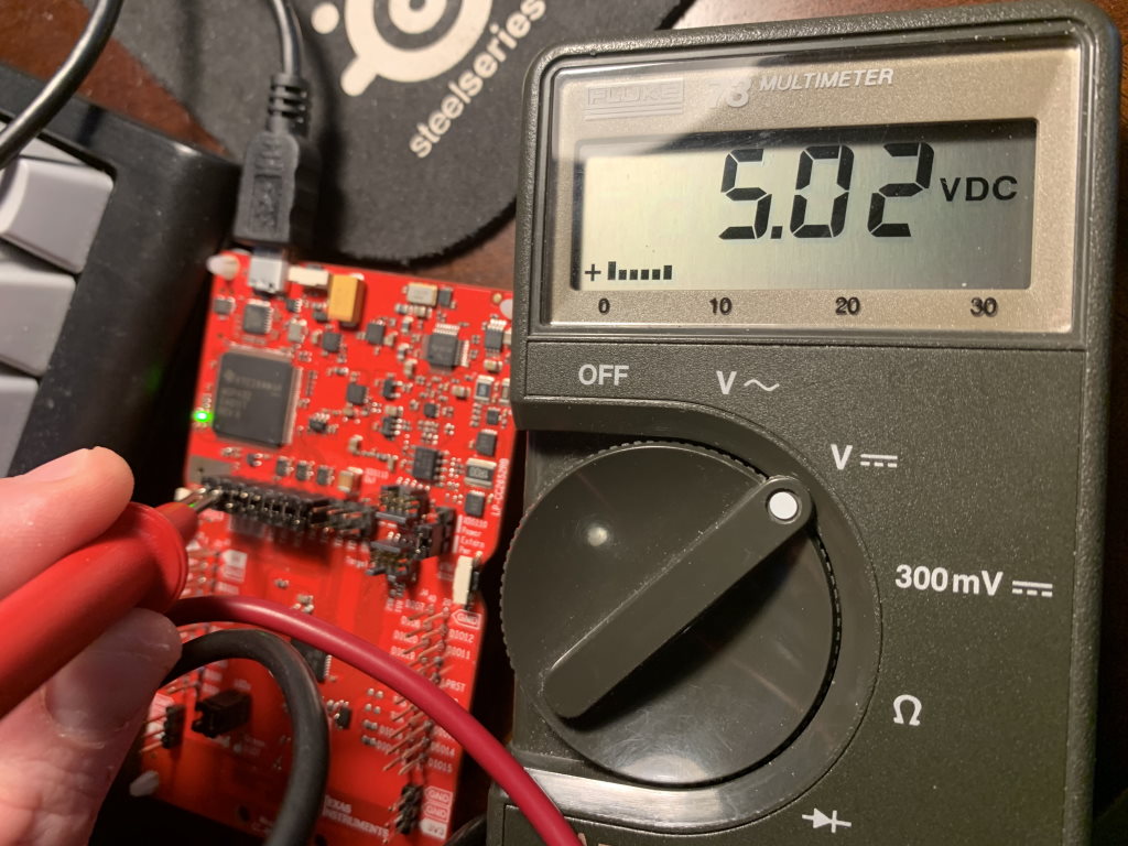

我认为该 Launchpad 具有不良的稳压器、3.3v 引脚实际上没有输出。 5 V 引脚工作正常

    我在 LP-CC2652RB 上进行测试、可以在引脚上看到3.3V 电压。 如果您移除跳线、您能获得3.3V 电压吗?
    这是一个新的 LaunchPad 吗? 您开始此测量的原因是什么?
    -正如黄议员所建议的,如果您拔下跳线,您是否看到不同的电压? 只是想知道 CC2642RB 侧是否有分流器或类似器件。
    我取下跳线、得到相同的结果
    距顶行3.3V 引脚0.15伏
    我将使用3.3V 引脚为 lpstk-1352r 供电、但没有电压
    如果您使用闪存编程器2、它能识别您的 LP-CC2652RB 吗?
    您第一次使用工作时是否使用了 LP?
    我连接了 booster pack 并调试了外部传感器标签、但这并不是很长、但我检查并重新检查了跳线。 组合发挥了作用。 在没有特定事件发生后、它停止工作、但循环通电、并且可能有一段时间处于关闭状态
    如果在移除跳线后仍然无法获得3.3V 电压、我认为 LP-CC2652RB 的调试器电路可能会损坏。
    由于 LP 在您获得时起作用、因此它不是我们一方的生产故障。 它听起来像是稳压器短路或类似的东西。 LP 的无线电部分仍应正常、但我会报废电路板的调试器部分。
