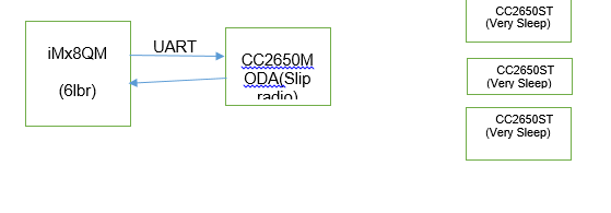

大家好、
我们使用 CC2650MODA 和 CC2650ST 来设置6LOWPA 网络。 我们假设如下-
CC2650MODA-跳转固件、我们能够构建和刷写。
CC2650ST-非常睡眠模式、我们能够构建和闪存
IMx8QM EVK -我们希望将其设置为6LBR、但我们无法这样做。
请您建议我们如何为 iMx8QM 设置6LBR。 请在下面找到我们的设置图像
谢谢、此致、
Ravi Pichholiya

      我已使用 Slip Radio 刷写 CC2650模块 Booster Pack、并连接到 PC 的 ttyUSB0端口。
      请您建议如何解决此问题。

    在我看来、这似乎不同于我们的电流要求。 我们的当前状态如下所示-
    Ubuntu 计算机- AS 6lbr
    CC2650模块 Booster Back -作为跳转无线电、并以 USB 连接到串行模式连接到 Ubuntu。
    CC2650 STK-FLashed the apps。
    现在、我们要将传感器的数据传输到转差无线电、并将无线电转差到 Ubuntu 计算机。
    谢谢、此致、
    Ravi Pichholiya
