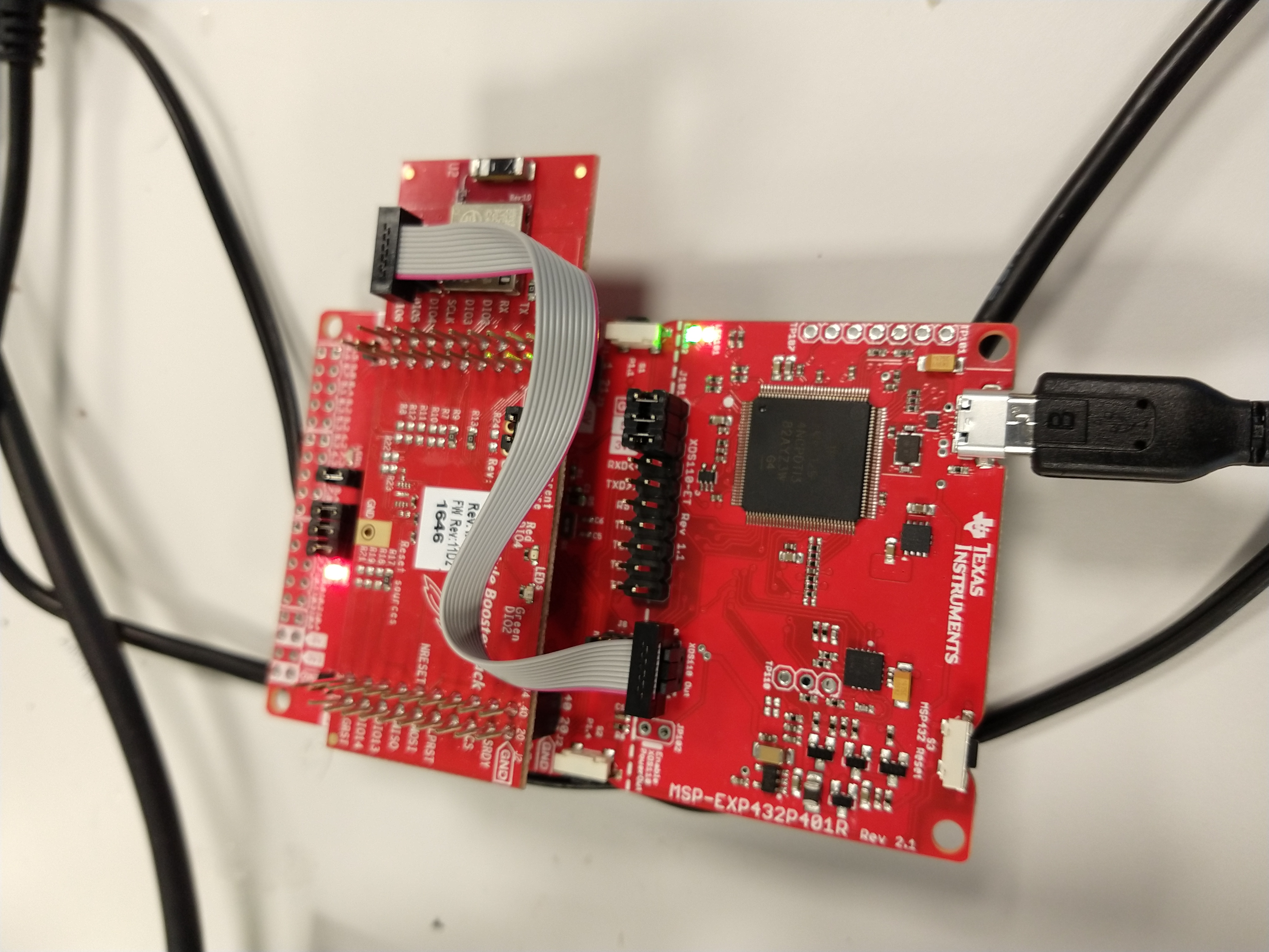

大家好、
我在这里有一个连接到 MSPexp432p401r 板的 CC650模块 BoosterPack、仅用于编程和调试。
我已将 simple_peripheral 加载 到 CSS 中、(simple peripheral_CC2650stk_app)已将 board.h 更改为包含 BOOSTXL_CC2650MA.h
#ifndef __Board_H
#define __Board_H
#ifdef __cplusplus
extern "C"{
#endif
#include
#include "BOOSTXL_CC2650MA.h"
此工程加载、编译并可刷写到器件(使用状态指示灯进行验证)。
但是、尽管在 simple_peripheral.c 文件中已将模块编程到中、但该模块不会进行广播:

    您好 Jeroen、
    您是否看过此应用手册: www.ti.com/.../swra534 ? 您可以看到、该模块在复位线路上没有上拉电阻、因此需要外部上拉电阻。
    软件是否正在运行? 您可以进行调试吗?
    Fredrik

    您好 Jeroen、
    那么、一个 SW 示例正常工作、另一个不工作? 什么是?
    如果您连接了调试信号、它们可能会将 RESET 拉至高电平、从而允许 IC 运行。
    您应该更改为更改电路板项目定义、而不是包含电路板文件。
    Fredrik
    您好、Fredrik、
    请参见随附的图像。 cc2650lp_simple_peripheral_rel.hex 起作用(=可见广播)、但 cc_2650em_simple_peripheral_rel.hex 起作用(不可见广播)。
    我可以在何处编辑 CSS 中定义的电路板项目?
    Jeroen
    您好 Jeroen、
    当您使用 EM hex 文件时、您是否将项目定义更改为 CC2650EM_5XD? 否则、将为7x7软件包配置该软件包、这将阻止该软件包运行。
    若要更改工程定义、请在 Project Explorer 中右键点击应用工程、然后浏览到预定义符号。 您也可以
    同样、我强烈建议您改用 CC2640R2F LaunchPad。
    Fredrik
    订购 CC2640R2F LaunchPad。
    我创建了一个新的 CSS 工程、在该工程中加载 simple_peripheral_cc2650lp_app。 我根据 e2e.ti.com/.../2396987上的建议修改了项目定义:删除了 CC2560LP 并添加了 BOOSTXL_CC2650MA 。 运气差。 stil not broadcasting Advertisements on boot...(启动时无法 有什么想法吗?

    BoosterPack 如何连接到 MSP432 LaunchPad?
