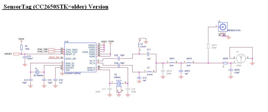

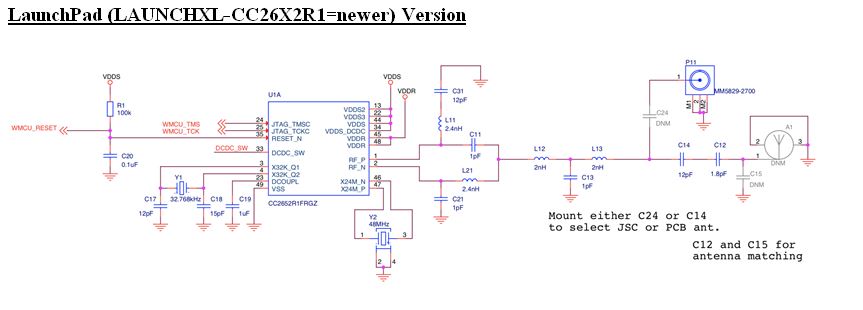

我有一位客户在使用 CC265x 进行设计、我们很好奇电路板上的倒置 F 天线在这个主题中有何微小差异:
您能评论一下网络中是否应该存在 C31、以及 C14/C12与0欧姆电阻器之间用于选择/匹配的需求/优势吗?

    两个天线(匹配)设计之间的差值是 GND 平面的尺寸。 尽管天线结构相同、但 GND 平面的尺寸不同。 单极天线取决于 GND 平面尺寸、因为这实际上是偶极天线的第二个辐射元件。
    C14用作 uSMA 与天线之间的"开关"。 这可以在上面的原理图中删除、也可以使用0欧姆电阻器。
