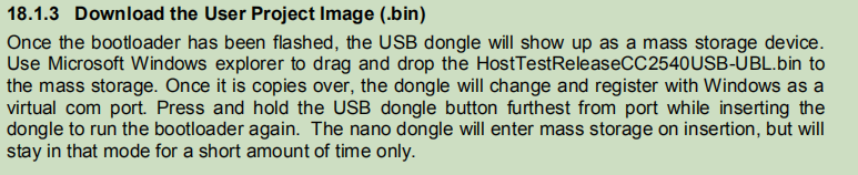

首次使用 UBL 后、成功升级 HostTestReleaseCC2540USB-UBL.bin。
进行升级。 我按照 TI_BLE_Sample_Applications_Guide.pdf 帮助文档(图片)中所示的方式进行操作。
在上电时按下按钮、UBL 仅显示一秒钟。 我没有时间对其进行升级、只需运行 HostTestReleaseCC2540USB-UBL.bin 即可。
我想延长此 UBL 停留时间、但在 BLE-CC254x-1.4.2.2提供的 UBL 源代码中找不到有效的修改方法。

    Dashi 您好!
    您是否在 Windows 中尝试过此操作?
    您可以通过 USB 加载第一个映像作为大容量存储、没有任何问题?
    在 UBL_exec.c -> ubleExec()中 ,stDelay 变量似乎包含跳转到有效 RC 映像之前的延迟。 您可以尝试修改此部件以延长延迟。 或者只需对以下块取消注释即可进行实验
    // if (stDelta > stDelay)
    // 中断;
