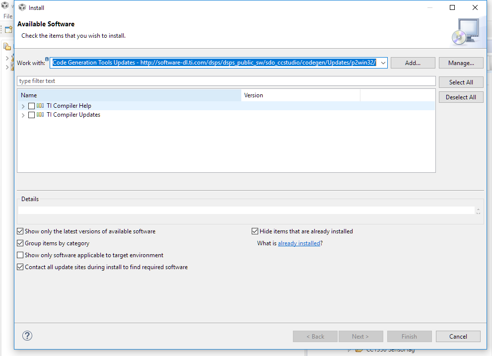

    在帮助>安装新软件中,我发现了这一点。
    我在安装 CCS 时出错了吗?

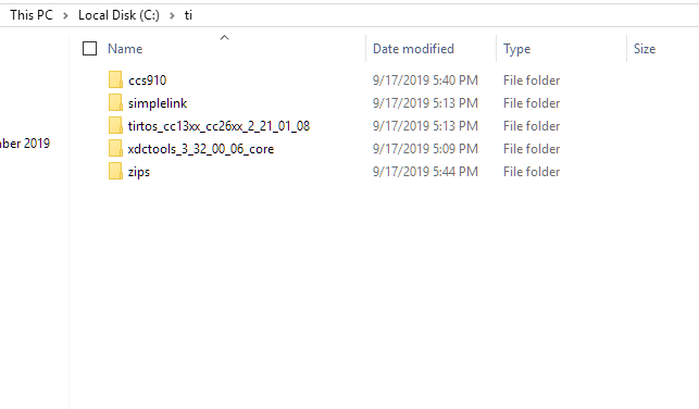

    我的安装目录如下所示..........
    从设置 BLE SDK 开始、它还设置了 TI RTOS 2.21.01.08、但当尝试从 TIREX 中访问示例时、它仅显示版本2.21.00.06。 我不知道发生了什么。
