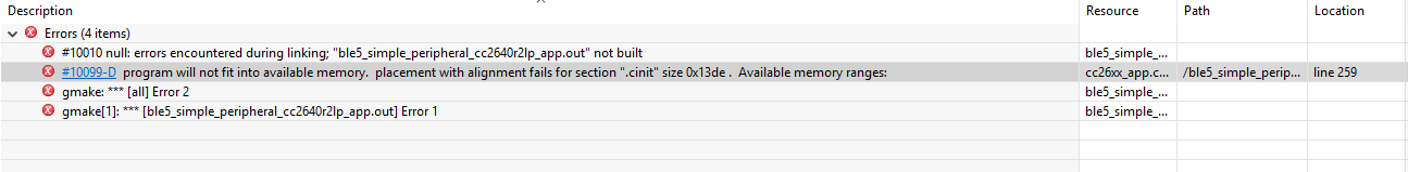

    在关注简单外设项目并添加 POSIX 之后、程序告诉我内存不足。 如何将程序移动到不同的存储器?
    如果您真的不需要 BT 5功能、我建议您改用 blestack 示例。

     感谢你的帮助。 我想回顾一下我之前关于 BLE5的问题。 完成此操作(4.2)后、我现在想使用 BLE5以获得距离优势、但我运行的误差与之前相同。 如何解决此问题?
    您好、Christopher、
    《BLE5-Stack 用户指南 》中有一章介绍了如何确保充分利用器件内存(dev.ti.com/.../creating-a-custom-bluetooth-low-energy-application.html)。 但是、在某些时候、您可能需要重新考虑该器件是否符合您的需求(或者由于存储器问题是否需要升级到 CC2642)。
