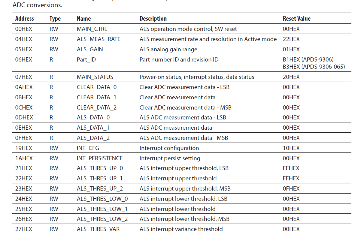

我尝试使用 cc2650连接到 APDS-9306环境光传感器。 我使用 I2CTemp007作为参考。 我能够读取器件 ID、但我不确定如何获取 lux 数据。
您能建议我如何从特定寄存器读取数据吗?
我需要使用0x02启用 MAIN_CTRL 并检查 MAIN_STATUS 寄存器的状态、然后开始从 ALS_DATA_0寄存器读取数据。
以下是我的代码:

从这一点开始、您能给我建议吗?
我已随附 referencee2e.ti.com/.../V02_2D00_4755EN_5F00_DS_5F00_APDS_2D00_9306_5F00_2016_2D00_10_2D00_21_2D00_1130983.pdf 的数据表
    我假设您只能按字节按 ALS_DATA_0、ALS_DATA_1和 ALS_DATA_2进行访问。 以下代码应将 ALS_DATA_0读取到 rxBuffer[0]中。 您可以以类似的方式将 ALS 数据_1和 ALS 数据_2读取到 rxBuffer[1]和 rxBuffer[2]中。
    TxBuffer[0]= 0x0D;
    i2cTransaction.slaveAddress = 0x52;
    i2cTransaction.writeBuf = txBuffer;
    i2cTransaction.writeCount = 1;
    i2cTransaction.readBuf =&rxBuffer[0];
    i2cTransaction.ReadCount = 1;
    I2C_transfer (i2c、&i2cTransaction);
