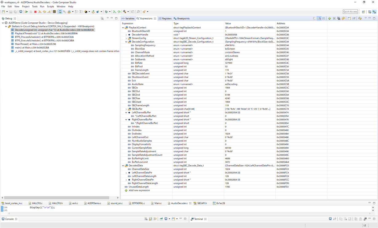

CC2564已成功与智能手机连接、并且某些数据已从 CC2564接收到 Tiva。
但在返回 SBC_Decode_data()(AudioDecode.c lines#175)后,DecodedData.LeftChannelDataPtr 和 RightPtr 中的所有数据都为零。
客户确认 SBC_Decode_data ()的返回值为 SBC_processing_complete。
问题的可能原因是什么?
以下是一些其他信息。
teraterm.txt
调用 bc_Decode_data()之前的 sbc 缓冲区内容。
e2e.ti.com/.../teraterm.txt
仅在返回 SBC_Decode_data()后、CCS 屏幕截图才显示参数。
(此屏幕截图是使用不同的音乐拍摄的、因此 SBC 数据与 TeraTerm .txt 不同)

    a)带 iOS 12.3.1的 iPhone XR:音频数据在缓冲区中解码(数据定期更新)。 这似乎是一种预期行为。
    b) iPhone 7与 iOS 12.4-1:音频数据在缓冲区中解码、全部为零。 解码前的数据显示了一些值,这很奇怪,但在 SBC_Decode_Data()函数之后,所有数据都变为零。
    我在 TIJ 的 iPhone XR 和 iPhone 7上尝试过相同的代码、但两者似乎都可以正常工作。
    您是否知道为什么同一台智能手机(iPhone7)显示不同的结果?
    您是否可以替换您旁边的这两个文件并尝试?

    客户将 iOS 更新为 iOS13后、问题消失。
    我想这是 iOS 方面的问题。
    我现在关闭此项目。
