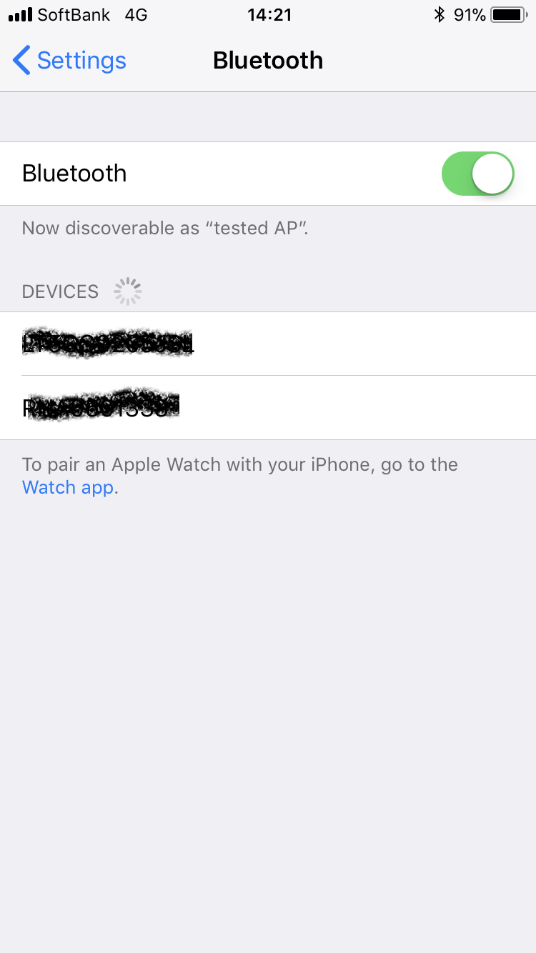

    您好、Jesu、
    很抱歉我迟到了。
    请在下面找到 iPhone 上的“BT 配置窗口”捕获。
    (设置=>蓝牙)
    打开此窗口后、SINK (CC2564)可以通过查询命令检测源(iPhone)。
    然后,接收设备可以通过 OpenRemoteStream 命令与源设备连接。
    如果此窗口关闭、即使在 iPhone 上启用了蓝牙、接收器也无法通过查询检测源。
    如果在 iPhone 上启用了蓝牙、灌电流仍然可以通过 OpenRemoteStream 命令与源连接。
    (如果在 iPhone 上禁用蓝牙、软件挂起)
    谢谢、此致、
    田志郎一郎

    您好、Koichiro、
    我会得到同样的行为、即除非智能手机中的 BT 窗口打开、否则设备不会显示在查询中、但出于您的目的、我认为这并不重要。 作为一项快速测试、我用 AUD_Open_Remote_Stream 函数对智能手机的 BT 地址进行硬编码、并且在 BT 窗口未打开的情况下工作。 问题是手机仍然提示我接受需要用户交互的连接。
    我认为、为了获得客户所寻求的这种看似无意义的连接行为、需要在差距层面采取一些措施。 我将继续调查、并将在本周结束时返回到最新状态。

    您好、Jesu、
    感谢您的回复。
    我不是蓝牙专家、但我理解以下内容;
    -查询命令可以在可发现模式下检测设备。
    -当 BT 窗口关闭时,智能手机处于不可发现模式,因此无法通过查询检测到。
    对吧?
