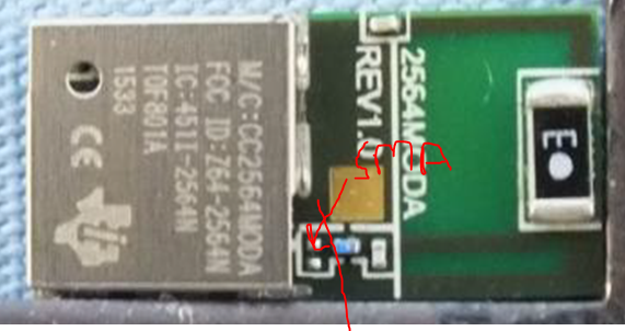

我的客户计划获得 CC2564MODA 的无线电认证。
认证机构请求在频谱分析仪和 DUT (CC2564MODA)之间放置 SMA 连接器。
由于该模块集成了天线、客户需要修改该模块并将导线连接到 SMA 连接器。
客户应在哪里连接 CC2564MODA 上的 SMA 连接器?
谢谢、此致、
田志郎一郎
    您好、Koichiro、
    但愿一切顺利。 您需要切断最靠近模块的第一个分流器元件与串联电容器之间的射频走线(蓝色)。 然后、您可以将 SMA 连接器添加到分流板、如图所示。 这将确保您具有正确的 SMA 连接器连接。 您可以在下图/所附的图中看到这一点。
    Riz
    您好、Riz、
    感谢您的回复。
    我们是否需要剪切图案?
    它似乎移除了蓝色电容器并将 SMA 连接器放置到分流板上是等效的。
    谢谢、此致、
    田志郎一郎
    您好、Koichiro、
    是的、这也会起作用!
    Riz
