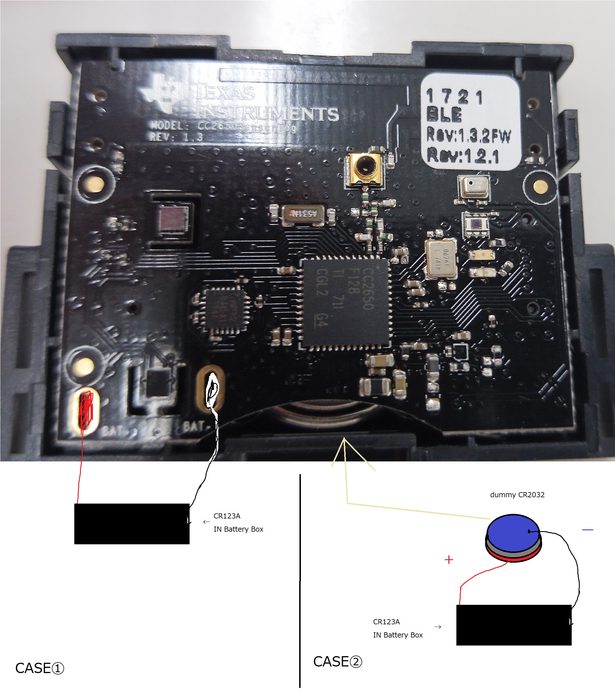

关于符合性声明的范围
请帮助我回答客户的以下问题、非常感谢。
我正在使用 CC2650SenseorTag、希望减少电池更换。
此产品在电路板上具有 BAT+和 BAT-端子。
我们希望在电池电量耗尽时使用电池盒和 CR2电池运行。
您能回答以下两个问题吗?
1.上述用途是否超出技术认证的范围?
2.如果是1号,从技术认证的角度来看,在不修改主体的情况下使用来自其他电源的纽扣电池(CR2032)形式的电源是否有问题?
Tom Liu
    认证是通过销售的产品完成的。 但问题的背景是什么? 如果他们想要在实验室中使用不同的电池解决方案测试一个传感器标签、这是可以的。
    感谢您的回答。 下面是有关该问题的详细信息。
    [背景]
    CC2650的工作位置与我的居住位置不同。
    当 CC2650电池电量耗尽时、我只需转到另一个站点进行电池更换。
    此外,CC2650的板上有一个写为“BAT +”的部件和一个写为“BAT-”的部件,这似乎是一个从外部连接电池的地方。 因此,我们需要取出内置的“CR2032”电池,并将“CR123A”电池从外部连接到“BAT +”和“BAT-”。
    *我上次提到"CR2"、但这是"CR123A"的错误。
    [关注]
    由于电池使用与原始"CR2032 "相同的电压、我认为实际的无线电波污染不会改变。
    我们认识到、即使对发射无线信号的器件进行了轻微修改、也可能超出技术认证的范围。
    修改器件所需做的就是通过焊接到“BAT +”或“BAT-”来连接电池盒。
    如果根本没有修改主装置、我只需在 CR2032电池的插入位置插入一个与 CR2032电池类似的外部电池。 我不想对主单元进行任何更改,因此我认为这是可以的。
    [问题]
    (1)如果将电池盒焊接到"BAT +"和"BAT-"并使用"CR123A"电池运行、是否存在法律问题?
    (2)如果(1)由于法律问题而无法实施、则根本不会修改 CC2650。 如果我将形状为“CR2032”的虚拟放置在要放置默认电池的位置,并将“CR123A”连接到虚拟,我可以将其用于技术认证吗?
    将附加(1)和(2)的图像。 附加文件:CC2650.jpg

    CC2650 SensorTag 是一款 TI 评估板、在收到该套件时、应遵守随附的条款和条件。
    对于您自己的开发/实验和使用、您基本上可以免费使用 SensorTag 进行任何所需的操作。 但是、您无法在最终产品中包含 SensorTag。

    CE 文档仅适用于欧洲。
    将外部电池组连接到 SensorTag PCB 上的端子不会导致任何问题。

    SensorTag 尚未通过任何针对日本的射频认证。 但是、我们将在内部测试我们的所有产品是否符合 ARIB T-66标准。
    请注意、SensorTag 是评估板、不是最终产品。
