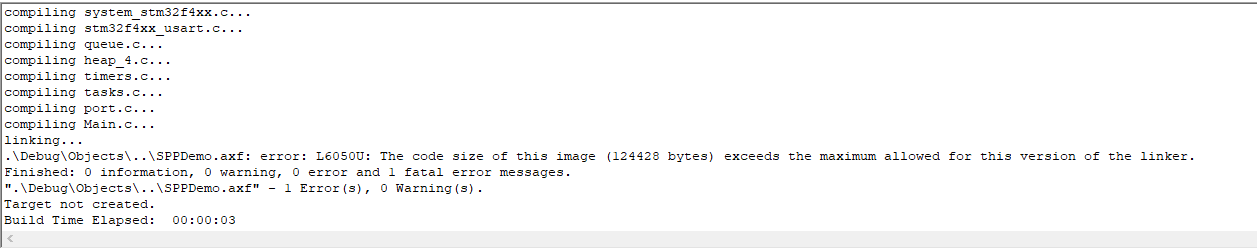

我代表客户发布此问题。
我的硬件是 CC256xCQFN_EM、CC256xEM_STADAPT 和 STM3240G-EVAL 板。 我关注文档 swru498a,即 STM32F4上的 CC2564双模协议栈。 我还在使用 Keil uVision 5.28 (我找不到4.70.0.0下载,如文档中所列)。 我已经尝试按照第7节中的步骤来构建和闪存代码。 我收到一个错误,表示映像大小超出此版本链接器的最大值(请参阅下图)。 我尝试了 FreeRTOS 和 Noos 版本的代码、并得到相同的错误。
您会建议采取哪些后续步骤?
    您使用的是 Keil uVision 的许可版本还是演示版本? 演示版本可能有一些限制。 我能够在5.23.0.0版上顺利进行构建、而不会出现任何问题。
    ***使用编译器'V5.06更新4 (构建422)',文件夹:'c:\Keil_v5\arm\ARMCCS\Bin'

    正在链接...
    程序大小:code=114724 RO-DATA=9524 RW-DATA=528 Zi-DATA=31192
    FromELF:正在创建 hex 文件...
    ".\Debug\Objects\..\SPPDemo.AXF"- 0错误、0警告。
    构建时间已用:00:00:16
    您好 Hari、
    这是 Lauren 的帖子中的客户。
    我使用的是 uVision 的演示版本。 我们没有许可证。 我们如何确定问题是在我的结尾还是在演示版本的限制?

    重建开始:项目:SPPDemo
    ***使用编译器'V5.06更新6 (内部版本750)',文件夹:'c:\Keil_v5\arm\ARMCCS\Bin'

    正在链接...
    ..\Debug\Objects\..\SPPDemo.AXF:错误:L6050U:此映像的代码大小(114008字节)超过此版本链接器允许的最大值。
    已完成:0信息、0警告、0错误和1个致命错误消息。
    ".\Debug\Objects\..\SPPDemo.AXF"- 1错误、0警告。
    未创建目标。
    构建时间已过:00:00:04
    看起来 IAR 和 Keil 开发环境的演示版本限制为32kB 的代码大小。
    如果我们没有 CC2564的任何开发环境许可证、该如何评估 CC2564的双模性能?
    我想他们使用的是演示版本。 我们是否可以获得许可版本?
    这是他们必须从 ARM/Keil 那里购买的东西。 它不是 TI 产品。
