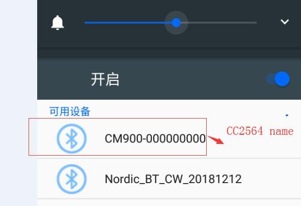

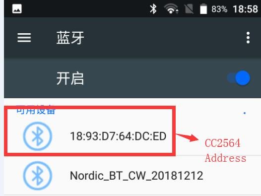

    我使用 CC2564B 的 TI SPPdemo,在手机蓝牙中搜索蓝牙器件时、CC2564终端的地址会快速显示、但器件名称会缓慢显示。 如何在搜索手机时提高蓝牙名称的显示速度?
    默认情况下、SPPDemo 使用标准查询响应。 这意味着、远程设备(本例中的电话)在最初执行查询时将接收 SPPDemo 的 BD_ADDR。 之后、电话将必须执行 LMP 层 name_req 事务、以获取有关 SPPDemo 的更多信息、包括器件名称。 您可以想象、每个电话操作系统在执行此 name_req 事务的方式和时间方面可能都有不同的实现方式。
    作为解决方案、您可以在本地应用程序上使用扩展查询响应(EIR)。 SPPDemo 默认不使用 EIR、但您可以参阅 A3DPDemo_SNK (更具体地说、FormatEIRData 函 数)以了解实现示例。
    Vihang
    非常感谢你的帮助。 我的问题已经解决。
