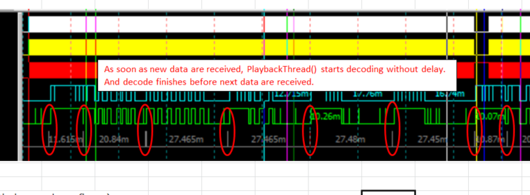

我的客户正在使用以下硬件+软件实施 A2DP。
硬件: DK-TM4C129X + CC2564MODA
软件: www.ti.com/.../CC256XM4BTBLESW
客户更改了 A2DP 演示、以便使用单个 SSI (SPI 主模式)发送数据。
(LRCLK 由板载电路从 BCLK 生成)
客户发现 SSI 突然停止发送数据并立即对其进行调试。
似乎 CPU 停止向 SSI TX FIFO 写入新数据、并导致 SSI 停止。
客户检查了数据解码时序、发现接收到的音频数据不足。
系统需要向外部 DAC 发送48kHz L 通道和 R 通道数据、但 Tiva 似乎可以从 CC2564接收较少的数据。
请参阅随附的波形。
e2e.ti.com/.../A2DP-SSI-stop.xlsx
我的理解是否正确? 无法发送48kHz 立体声数据?
是否有任何方法可以提高数据接收速度?

    基本问题是相同的。
    对于44.1kHz 音频回放,ProcessAudioData()需要~23msec 间隔,但它不需要。
    谢谢、此致、

    您能否使用示波器监控 I2S 信号?
    如果问题发生、BCLK 将停止、以便轻松检测到。
    或者,您可以像客户一样在 ProcessAudioData()的开头切换 GPIO。
    理想情况下、对于44.1kHz 立体声、GPIO 脉冲应~21ms。

    我不认为 playbackThread()是瓶颈,因为一旦收到新数据,该线程就会运行,并且数据解码在收到下一个数据之前完成。
    问题是、数据不会定期以~21ms 的间隔出现。
    在下面的波形中、以超过27ms 的间隔为例、它持续4次。 则会导致解码数据短缺。
    我发现 AudioDecoder.c 中有采样率调整机制、但它似乎提高了播放速度。
    是否可以根据缓冲区内的解码数据降低回放速度?

    解决方案:
    问题的根本原因是 Tiva C SSI 外设无法为44.1kHz 立体声信号发出精确的 BLCK。 深入了解 SSI Driverlib,您将看到 SSInClk 的公式为:
    SSInClk = SYSCLK /(CPSDVSR *(1 + SCR)
    然后、当您计算16位44.1kHz 立体声信号的可能 BCLK 值时、结果如下所示:
    理想频率= 1411200Hz
    SSinClk (BCLK)
    SYSCLK
    CPsdvsr
    SCR
    1428571.429
    120000000
    2.
    41.
    1395348.837
    120000000
    2.
    42.
    正确的时钟源应为1411200Hz。 您可以看到、SSI 外设没有完成此操作的粒度、因此它获得了它可以达到的最接近 BLCK 的值、即1.42MHz (SCR = 41)。 该速率快于正确的频率、因此 Tiva 器件以比接收采样速率更快的速率发送采样(下溢条件)。 如果您要将目标位速率更改为第二个(SCR=42)、则会消除下溢事件、但现在您将得到由丢弃的数据包消息表示的溢出事件。
    为了使这种情况更加复杂、您需要将16位数据的填充位16位、从而使采集的采样率加倍。 这使得问题变得更糟、因为有效的频率增量现在是原来的两倍。
    理想频率= 282400Hz
    SSinClk (BCLK)
    SYSCLK
    CPsdvsr
    SCR
    2857142.857
    120000000
    2.
    20.
    2727272.727
    120000000
    2.
    21.
    解决此问题的一种方法是在这两个值之间移动设置的采样频率、以便平均频率等于您的目标采样频率。 其公式如下所示:
    (x * Freq1)+(Y * Freq2)/(X+Y)=采样频率
    我为您的用例计算的数字为 X = 500,Y = 183。 您可以使用这些数字来查看效果。 X 和 Y 的值越低、转换速度越快、但粒度越低。 我添加的代码是音频 I2S IRQ 中的代码。
    这是针对硬件限制的权变措施、因此结果可能会有所不同。
    Vince
