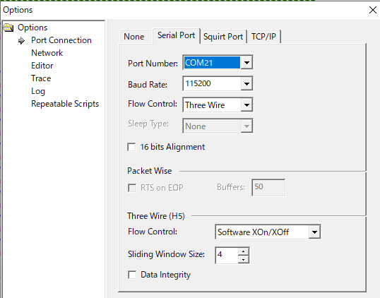

我的客户在使用 HCITester 和 CC2564B 时遇到问题。
软件环境:
HCITester 版本3.0.37
ServicePack CC256XB_BT_SP v1.8
客户参考以下文档:
http://www.ti.com/lit/ml/swru136b/swru136b.pdf
PC 和目标通过 FTDI 线缆连接。
串行端口配置为三线:

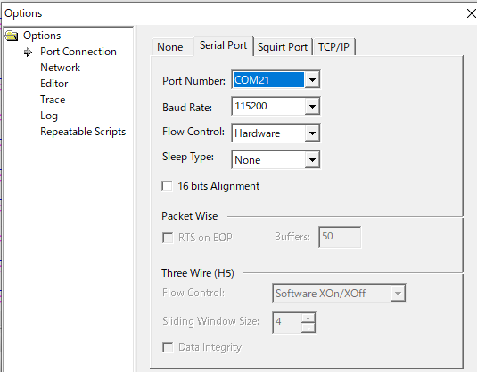

客户还尝试了硬件流控制、但结果相同。

    问题已解决。
    有两个原因:
    1) 1) nShutd 引脚未正确释放。
    2) 2)一个 EM 板损坏。
    谢谢、此致、
