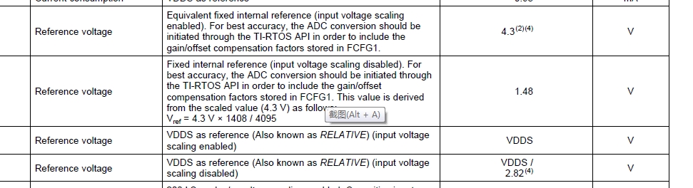

我们的客户正在使用 CC2652RB ADC、但我们在数据表中找不到 ADC 内部电压基准精度。
那么、您能告诉我们精度吗?
非常感谢!
罗克苏
    你好,Rock。
    基准电压的精度约为±7.5mV。
