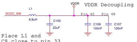

CC2652RB 直流/直流输出后面需要一个22uF 电容器。
将此22uF 电容器替换为两个10uF 电容器是否有问题?
此外、VDDS 和 DCDC_SW 是否必须使用22uF 电容器?
另一个问题是有关 CC2652RB 电容器选择的问题、因为陶瓷电介质电容老化时存在电容衰减问题、电容的下限是多少? 客户需要使用它20年、因此他们必须考虑电容器老化问题。
    我们建议使用22uF 电容、因为这是我们测试器件时使用的电容。 可能会降低到10uF、但电感器必须增加到10uH、这可能会降低芯片的性能。 即增加电流消耗、降低射频性能等
    对于老化、您是指直流/直流电容器吗?
    Simon
    尊敬的 Rock:
    我认为并联使用2个10uF 电容器应该可以、因为总电容非常接近建议值。
    Fredrik
