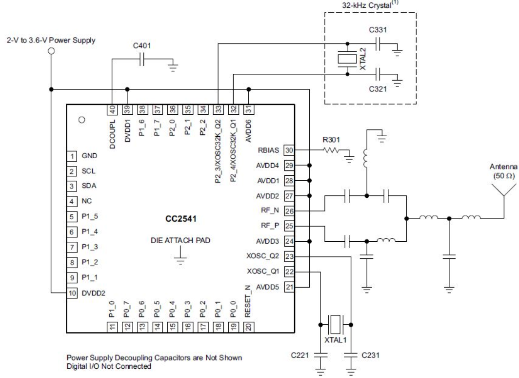

你(们)好
我正在使用与 Arduino 兼容的 CC2541制作定制 BLE 模块。
我与新购买的 CC2541 ( XTAL1 - 32M;XTAL2 - 32.768K;C221、C232 - 12pF;C331、 C321 -15pF;C401 - 1uF;R301 - 56K;)
然后、我通过访问 https://forum.arduino.cc/index.php?topic=393655.0链接更新了 HM10的固件
我成功更新了固件、但在发送 AT 命令时未收到响应。
我认为即使没有天线部件、对 AT 的响应也应该出现、但我想知道它是否错误。
如果是错误的、我想知道问题是什么。
我还有一个 CC 调试器、我想知道如何使用它。 我已经检查并遵循用户指南、但无法获得所需的结果。
内容很困难、因此我需要具有类似经验的人的建议。
