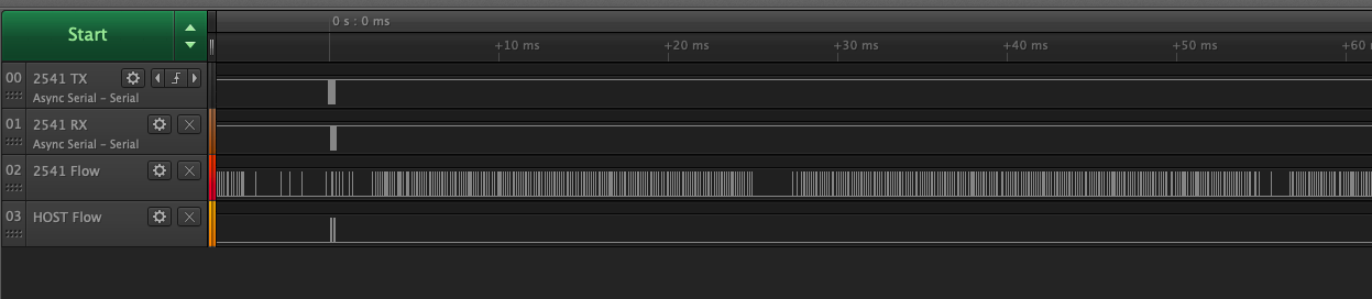

在使用 CC2541进行开发时、我偶然发现了一个奇怪的行为、我无法解释、因此无法防止。 感觉我在这里遗漏了一些东西:
设置:
CC2541通过具有激活的硬件流控制功能的 UART 连接到主机。 BLE 始终运行、并广播、连接等
连接主机的 UART RX 缓冲区大小为一个字节。 因此、在 CC2541发送的每个字节之后、主机将其流控制线拉高、将该字节从 RX 缓冲区中获取、将该字节回传给 CC2541并清除流控制线、并准备好接收另一个字节。 只要主机将其流量控制线拉为高电平、CC2541就会在发送下一个字节之前等待、这会按预期正常工作。 您可以在随附的逻辑分析仪屏幕截图中看到它。
由 CC2541 µs 的流控制线路上会发生怪异的行为:该线路被反复拉高几 μ s。 我发现 、当函数 HalUARTPoll()被调用时、这会一直发生。 通过在 UART 回调函数中包含硬编码延迟(由 POLL 函数调用)(通常用于按压不同的 HAL UART 事件)、我看到流控制中高电平状态的持续时间分别更长。
您可以看到此行为的屏幕截图。 在较长的时间刻度上、可以看到、由于连接间隔为30ms 的已连接 BLE 状态、每30ms 轮询就会停止(在 BLE 事件期间、OSAL 不会调用 UART 轮询)。
此行为不会干扰系统的运行、因为流量控制上的峰值太短而导致问题。 不过、这种行为对我来说看起来很乱、我不会按预期对我进行查看。
我的问题:如何防止硬件流控制线路在 HalUARTPoll()期间被拉高
感谢大家的帮助! :-)

    您能否通过仅将外设软件示例用于 UART 而不是 BLE 堆栈来重复相同的行为?  是否仅在涉及 BLE 操作时发生?
    请在 此处查看外设软件 http://www.ti.com/litv/zip/swrc257
    您是否能够验证仅在 BLE 运行期间发生?
    一旦 UART 被初始化、我会在整个过程中看到这种行为。 TI BLE 堆栈包含在内、并且始终在后台运行。 我刚才使用了 simpleBlePeripheral 示例、并通过包含相应的 HAL 元素添加了 UART 支持。
    在激活流控的情况下运行 HostTestExampline 时、我在流控线路上看不到这种行为。 也许这些信息有助于找出此行为的原因?

    我刚刚尝试了您提供的 UART 示例、CC2541在流控制线上未显示所述的行为。
    与我的实现不同、您的示例不使用 HAL UART 库、也不使用 HalUARTOpen 为 UART 事件设置回调函数。
    在我的应用中、无论我要禁用哪种功能、只要 OSAL 正在运行并实现、我就一直在使用闪烁的流量控制线路。
    您能否模仿 HostTest 中使用的实现、因为这似乎符合您的意见?
    在讨论 HostTestRelease 时、我发现我没有看到 HAL_UART_PORT_1上的闪烁线、因为我启用了 HAL_LCD 功能、同时使用 UART_DMA_2端口、因此阻止了流控制。 设置 HAL_LCD=false 我能够再现 TI 的主机测试示例问题。
    使用 HAL_UART_PORT_1上的 HostTestRelease 示例、以下预处理器符号获得相同的闪烁流控制线路:

    在我看来、当前的 HAL 版本似乎无法避免流控制上的闪烁。 这是错误还是 预期行为?
    感谢你的帮助。 此致、Matthias
    这显然不是预期行为
    您好 Tim、您能否 使用我提供的预处理器设置通过 HostTestRelease 重现此行为? 您是否已经有过建议、我可以采取什么措施来避免这种行为?
    我仍在等待有关如何避免控制线路闪烁的响应、在上述主机测试版配置中、我也具有该控制线路闪烁。
