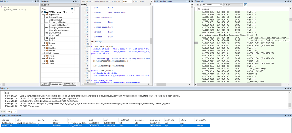

从 GitHub 下载 TI BLE 示例后,https://github.com/ti-simplelink/ble_examples/tree/ble_examples-2.2"按照本指南中的说明,导入简单的 eddystone 项目:“http://www.ti.com/lit/an/swra491a/swra491a.pdf"”。 我复制了正确文件夹中的文件。 我能够在 IAR 中打开工作区并成功编译项目、而没有任何错误。
但是、在将堆栈+应用上传到 cc2650 Launchpad 后、当我从 Android 的 BLE 扫描仪应用中扫描是否存在 BLE 信标/器件时、我看不到 eddystone 蓝牙数据包(或 Launchpad 中的任何内容)。
您能不能帮助我将 eddystone 项目设置到我的 cc2650 Launchpad 中。
    当我进入调试模式时、我的应用程序似乎永远停留在"iCall_registerApp"函数中。
    您使用哪个 SDK 版本进行构建? 您是否确保先刷写堆栈映像、然后刷写应用程序?

    我已附加调试器屏幕截图、我的程序在 iCall_Entry 任务上被阻止、甚至认为我在应用之前上载堆栈映像。 是否有任何关于如何解决此问题的想法?
    我想我使用 CC2650 Launchpad 使该示例程序正常工作。 无论如何、请尝试以下操作。 它不能100%用作 BLE Eddystone 信标。 通过 HCI 命令设置 TX 功率不起作用。

    上面链接中的项目是使用旧的 BLE SDK 完成的、新的 SDK 具有不同的文件夹结构、因此编译器无法找到文件并抛出过多错误。 请告诉我 、您按照哪些步骤让"https://github.com/ti-simplelink/ble_examples/tree/ble_examples-2.2"在您的 cc2650 launchad 上正常工作?
    我非常沮丧! 尝试了很多东西、但似乎什么都不起作用。 在 CCS 和 IAR 上都尝试过。
    您可以使用最新 BLE 堆栈上的示例程序、如简单广播设备、然后移植简单的 eddystone 代码。 这样就不会出现与包含文件夹结构相关的错误。
