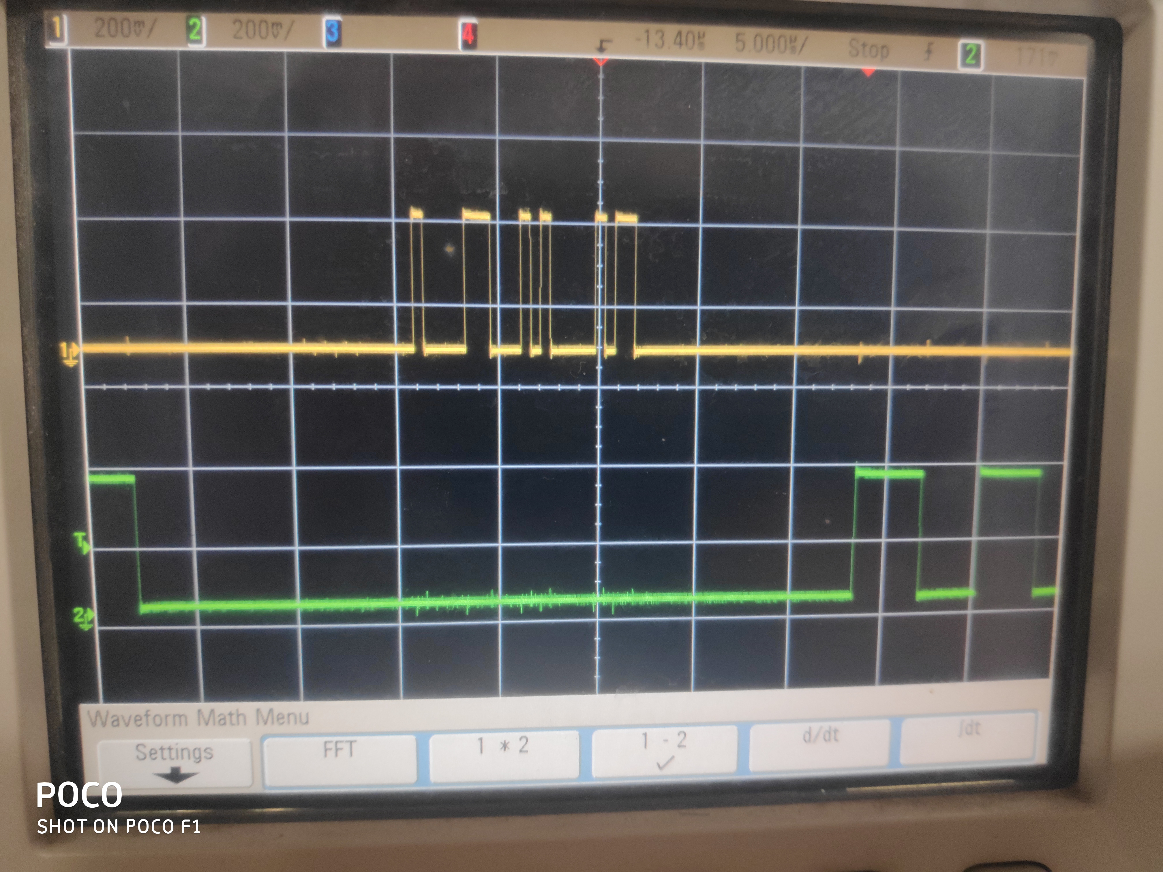

我一直在使用 CC2650 Launchpad、我遇到了一个问题、无法确定原因。
我使用 CC2650通过 SPI 协议与 AFE4490通信。 我创建了一个任务函数、在该函数中、我已初始化所有 SPI 参数、并写入运行 AFE4490所需的默认寄存器。
现在问题出现了、当我在 RDY 引脚上设置中断并 调用函数 afecallback 时。 在该函数中、我正在读取寄存器以获取 ADC 数据。 当我运行程序时、我没有遇到任何错误、但我无法获取任何数据。 因此、为了验证函数是否被调用、我使用了断点。 我将断点放置在 afecallback 函数中、程序完全到达那里、其中包括写入寄存器和启用寄存器的读取函数。 使用断点继续执行程序后、我看到断点卡在"for (for)"和"if (if)"循环内(如以蓝色突出显示的图像中所示)。 下面也是我的程序。 请尽快恢复。

    您好、Mohammad、
    您是否尝试对已设置的中断信号进行了范围设置? 您在该环路中"卡住"、这意味着您在不断地为某些引脚提供中断服务。 我建议您尝试监控所有 IO 是否有活动、并查看中断引脚是否按预期运行。

    在阅读您的回复后、我尝试为 AFE_RDY 创建单独的 pinTable、但问题仍然相同、使用断点进行调试时的程序会卡在同一个"for"和"if"循环中。
    此外、您能否解释一下图像中该环路内发生的情况?
    我的意思是、您应该使用示波器或逻辑分析仪等工具来验证 IO 的行为、以及 IO 在切换方面实际发生的情况等
    这项职能的评论和背景相当清楚。 引脚事件导致调用的是引脚驱动程序 SWI 服务例程。 如果您继续重新输入此函数、我假设您经常发生引脚事件。 因此、我建议您在调试过程中尝试验证实际 IO 状态。
    我使用 DSO 来检查寄存器的读数是否正确。
    为此、我在 PIN_cConfig 表中将 AFE_RDY 引脚设置为 PIN_IRQ_POedge。
    所附图像显示了输出。
    现在会出现什么问题?
    黄色通道为寄存器读取。
    绿色通道是 CS。
    在您的情况下、"AFE_RDY"引脚的状态不是很清楚。 SPI 事务看起来不错、但在我看来、您的问题似乎与未处理的 IO 中断有关、我不希望 SPI 引脚成为其中的一部分。
    您还可以检查"iEvent"位掩码、以了解导致这些事件的 PIN 可能是什么。
