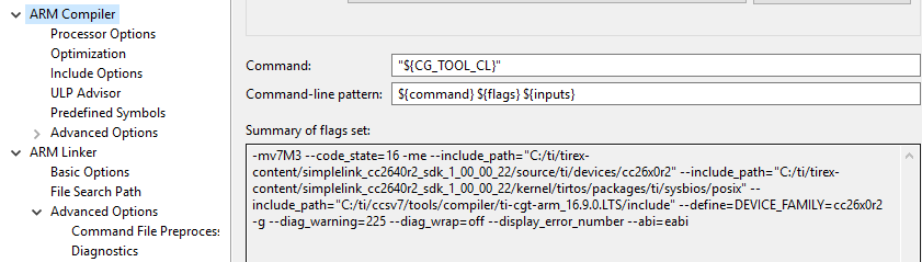

我正在尝试使用 CC2640R2F 创建我自己的项目。 但在器件系列定义方面存在问题。
该编译不能像以下那样处理不同的库:
#ifdef device_family
#define DEVICE_FACE_PREFIX (x)
其他
#endif
#include DEVICE_FACE_PREFIX (driverlib/aon_rtc.h)
#include DEVICE_family_prefix (driverlib/aon_event.h)
#include DEVICE_family_prefix (driverlib/interrupt.h)
这将导致
"C:/ti/bios_6_50_00_10/packages/ti/sysbios/family/arm/cc26xx/Timer.c "、第52行:致命错误:无法打开源文件"driverlib/aon_rtc.h"

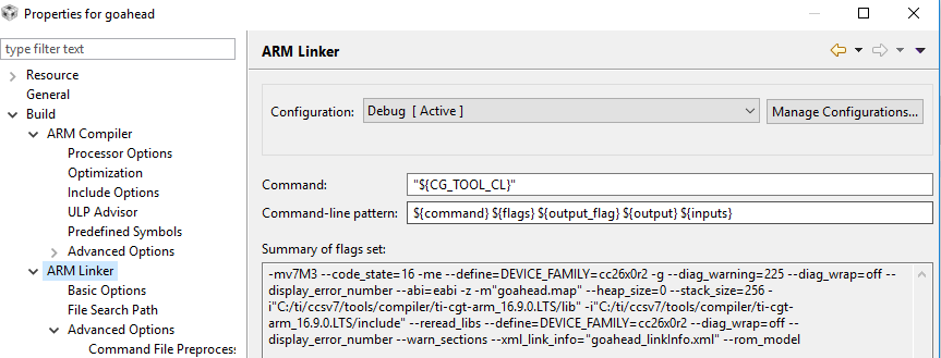

我在 ARM 编译器和链接器中定义了器件系列、如下所示:
但在清理并构建我所做的错误后、仍然会出现相同的错误?
缺少我的路径 似乎是 DEVICE_FACE_PREFIX (某些内容)未提供正确的路径。
当我单击编辑器中的路径时、CCS 会打开正确的文件。
我缺少什么?
