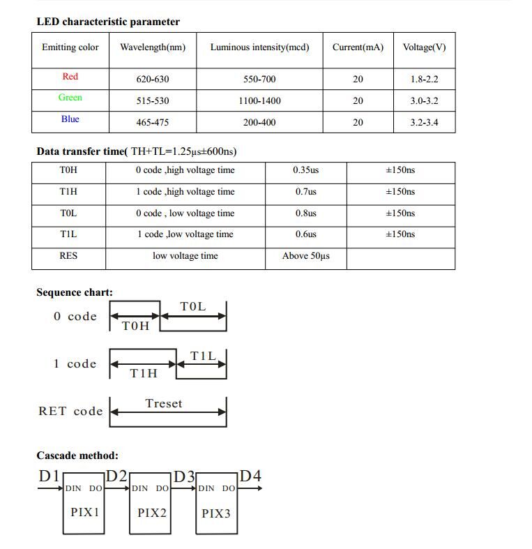

我的一位客户希望通过 CC2640R2 GPIO 驱动需要最小0.35uS 脉冲的特殊 LED。 他们已经尝试 PIN_setOutputValue(),发现速度无法满足要求。
我检查了 PWM 驱动器、似乎它仅支持 微秒。 是否有任何其他方法可生成0.35uS 脉冲? LED 数据传输时间的画面。 非常感谢。
    PWM 的一个16~17是1/48MHz、因此您应该能够使用 PWM 来生成大约所需的周期(Δ I tick)、然而、IO 开关时间将受到外部组件引入的电容的影响。(尤其是当您探测引脚以检查信号时)
