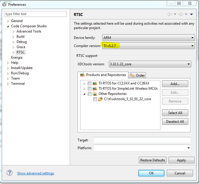

我现在有两个 CC2650 LaunchPad 板、它们在花了一整天的时间来解决这个问题后变得砖头。
我已卸载并重新安装所有组件。  运行以下命令:
  - CCS 6.1.3.00034
- TI ARM 编译器 v5.2.6
- BLE-Stack 2.2.1 (即使安装目录被命名为"Ble_SDK_2_02_01_18"、这似乎非常不连贯)
所有内容都可以编译并加载、但没有明显的错误。  我认为它在进入主循环后锁定...
下面是我用于启动它的过程:
调试名为"project_zero_stack_cc2650"的堆栈项目(似乎可以正常运行、除了没有"main"入口点)。  我可以看到、这似乎是在0x0e000页上加载 BLE 堆栈。
2.停止调试堆栈项目。
调试名为"project_zero_app_cc2650launchxl"的应用。 它负载正常、然后达到初始中断。
4.按“Resume”(恢复),然后继续,然后无任何内容。 它永远不会联机、iPhone 应用程序未检测到蓝牙信号- nada。
因此、我决定设置几个断点。  一个位于 while 循环的开头,另一个断点位于 user_processApplicationMessage()。  while 循环断点被命中两次,USER_processApplicationMesage()被命中一次,然后下次它消失在以太网中...
那么接下来是什么呢?

    谢谢。 "Prebuilt Project Zero App+Stack"会下载并显示为刷写 LaunchPad 器件(调试器芯片使红色 LED 闪烁)、但之后不执行任何操作-我从源代码构建/调试 Project 0时看到的症状相同。 按下 Reset (重置)按钮可关闭红色 LED、但不会发生任何其他情况。 整个过程不起作用。 就好像有一些与 CC2650 LaunchPad 板的修订版1.3以及此处正在构建/下载和安装的软件不兼容的东西。

    好的。 我开始了解... Project Zero 的运行与 LaunchPad 上预加载的原始应用程序完全不一样! 现在、我将介绍 Smple Link 教程、它在我使用下载的版本时起作用。 我们将返回并尝试构建版本。
    好的。 我从阅读另一篇文章中找到它...
    显然、最新版本1.3 CC2650 LaunchPad 无法与 v5.2.6 ARM 编译器正常配合使用。
    我切换到了 v 5.2.7 arm 编译器、现在它可以工作了。 (这是我上面所说的"不熟练"的意思-不是最新的)
    CC2650文档已过期、此处不正确:
    对于最新电路板、现在应该为5.2.7、而不是5.2.6。  看起来有些东西已经更改、需要更新文档。
    以下是工作配置的外观:
