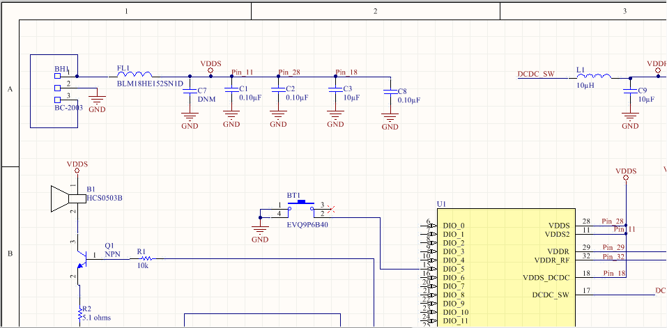

连接5小时后、我们可以从 Agilent N6705电源分析仪获得以下功耗结果。 (平均电流消耗:12.347uA、我在下面截屏)由于 CR2032电池的容量约为220mAh、因此它应该可以在该器件上运行近2年。
但是、当我们使用 Duracell 的 CR2032电池运行同一器件时、电池在2-3周后快速放电至2.7-2.8V、我们无法找到原因。 我的问题是这种快速放电的原因是什么以及我们需要做什么? 可能是峰值消耗值的原因、如果是、我们可以为降低峰值消耗做些什么?

    我们主要参考 LaunchXL-CC2650的设计、其中未使用 VDDS 上的22uF 去耦电容器。 但是、 我们是否可以在原理图中所示的 C7位置放置22uF 电容器、并且该电容器是否对功耗有重要影响?

    您好、kg、
    如数据表中所述、建议在使用纽扣电池供电时在 VDDS 上进行22uF 去耦。 C7可用于此目的。
    我的意思是测量较短时间内的电流消耗。
    Fredrik
