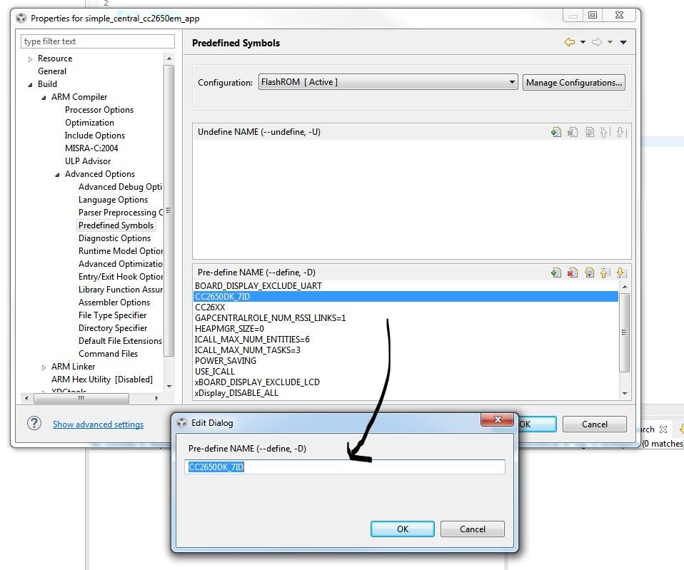

我们对使用 CC2640开发 BLE 遥控器感兴趣、并希望将其连接到外设。 我们是否有将 CC2650RC 用作中央器件而不是外设器件的示例?
Akash Patel
    没有将 CC2650RC 用作中央器件的示例。 您可以更改 simple_central 项目中的板级配置文件以与 CC2650RC 配合使用。
    -弥敦
    您好、Nathan、
    我看到它显示"要更改电路板、项目只需要更新电路板定义"和"如果项目需要更改为特定目标定义的电路板、他们可以修改位于相应电路板子目录中的 board.h。"
    电路板在项目中的什么位置定义?
    Akash
    它在预处理器定义的符号中定义。 可在 board.c 中找到可供选择的选项
    -弥敦
    谢谢 Nathan!
    如果有人想知道、您可以通过进入属性并将以下内容从 CC2650DK_7ID 更改为 board.c 文件顶部的任何选项来更改此设置。
