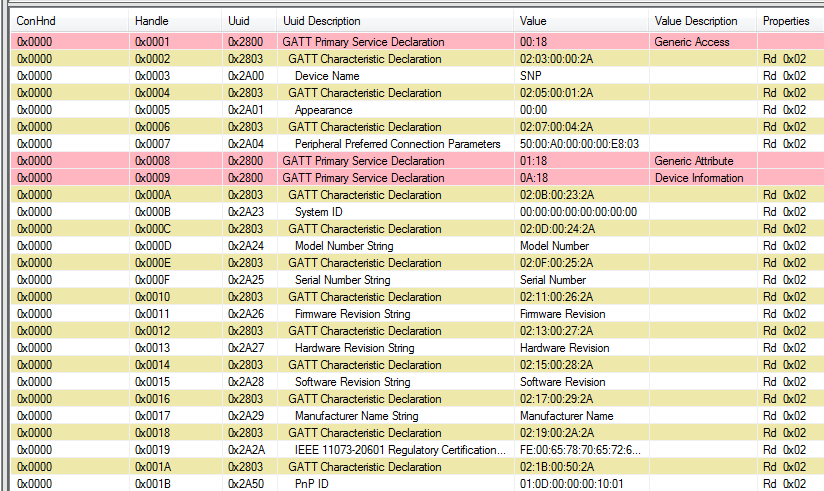

SNP 代码中是否已经编程了任何服务? 为什么句柄返回如此高的数字?

    尊敬的 Lenio:
    是的、在 SNP 上管理一些服务、例如 GAP 设备名称。 您可以连接 BTool 和"发现所有服务"以查看现有服务和相应的句柄。

    我在下面提供了简单 NP 的完整 GATT 表。 默认情况下提供3种服务。 它们都是蓝牙采用的服务。 您可以在 TI 蓝牙低耗能软件开发人员指南的 GATT 服务和配置文件部分中找到有关 TI 实施的信息。
    您可以在蓝牙核心规范 v4.2的第3卷 C 部分第12节中找到有关通用访问服务的更多信息。 它对于外设或中央应用是必需的。
    您可以在蓝牙核心规范 v4.2的第3卷、第 G 部分、第7节中找到有关通用属性配置文件服务的更多信息。该服务对于 GATT 客户端始终是必需的、但对于 GATT 服务器是有条件的。 您应该阅读规范以了解这是否适用于您。
    您可以在蓝牙网站的已采用规格部分中找到有关设备信息服务的更多信息。 它不是强制性的、但可能需要连接到某些设备、如手机。 如果您知道您的对等设备并且它不需要此服务、则可以将其删除。
