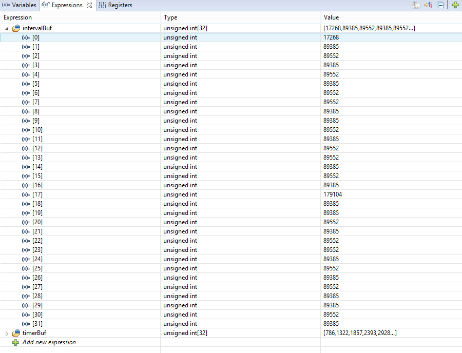

 我想 СС2650该信号的频率、该频率将作为 μ C Launch Pad 上微控制器的输入。  为此、我将定时器配置为计数器模式、该模式对信号中上升沿的数量进行计数。  我花费测量1ms 并通过 GPTimerCC26XX_getValue()获得结果; 下面是我的代码示例:

因此、我在日志中看到:
#000025 [ 1.011]信息:(newtask.c:69)频率:1kHz
#000026 [2.011] INFO:(newtask.c:69)频率:2kHz
#000027 [ 3.012]信息:(newtask.c:69)频率:3kHz
#000028 [4.012]信息:(newtask.c:69)频率:4kHz
#000029 [5.012]信息:(newtask.c:69)频率:5kHz
#000030 [6.012]信息:(newtask.c:69)频率:6kHz
#000031 [ 7.012 ]信息:(newtask.c:69)频率:7kHz
#000032 [ 8.013 ]信息:(newtask.c:69)频率:8kHz
#000033 [9.013]信息:(newtask.c:69)频率:9kHz
#000034[10.013]信息:(newtask.c:69)频率:10kHz
我不明白为什么每次值增加? 如何在不增加的情况下获得结果?

    我看到了这个示例、并尝试这样做、但如果频率高于100kHz、它不能正常工作
    您如何验证它不起作用? 您的输入信号是什么? 您是否查看了频率的数组内容(intervalBuf[intervalBufIndex])?
    输入波形179kHz:
    intervalBuf 数组:
    您认为我们可以如何解决这个问题?

    结果(来自发生器171kHz 的频率):
    你好,Roman,很抱歉我迟到了。
    我只能确认我看到的问题与您的问题相同。 驱动器似乎每秒在高速下越来越频繁地缺失中断、因此输出预期值除以2 (71kHz /2 = 85000、就像您得到的那样)。
    我将与司机的写作人员交谈、如果我能找到解决问题的方法、请与您联系。
    Klas
    您好、Klas
    好久不见你的消息。 对这个问题没有任何想法?
    罗马
    你好,Roman,很抱歉我迟到了。
    输入频率越高、中断的损失就越频繁、这是因为处理器也会定期运行 TI-RTOS。 如果在 RTOS 正忙于执行其他操作时发生中断、它将不会注册、并且您读取的频率将出现故障。 到目前为止、我们还没有计划实施更高采样率的解决方案。 我们建议您使用 DMA 自行修改驱动程序、或以较低的速率进行采样。
