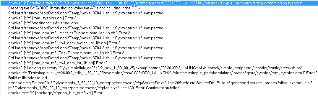

当我使用"D:\ti\simplelink_cc2640r2_sdk_1_30_00_25\examples\rtos\CC2640R2_LAUNCHXL_blestack\simple_peripheral"项目时、为什么会遇到语法错误?
我的 IAR 版本是7.80.4
    请参阅固定常见问题解答 的疑难解答部分:e2e.ti.com/.../404236
    问:我在 IAR 中遇到预编译错误,在单击“工具”->“选项”->“消息”->“显示所有编译消息”之后,它看起来是这样的
    gmake[1]:输入目录`C:/ti/simplelink/ble_cc26xx_2_00_00_42893/Projects/ble/SimpleBLEPeripheral/CC26xx/IAR/Config/src/sysbios
    预处理库源文件...
    C:/用户/ /AppData/Local/Temp/make904-2.sh:1:语法错误:"("意外
    C:/用户/ /AppData/Local/Temp/make904-3.sh:1:语法错误:"("意外
    答:无论出于何种原因、您的系统都为 IAR 安装到的路径禁用了8.3路径名别名(例如 PROGRA~2)。 目前唯一已知的可行解决方案是在 C:\IAR\EWARM 7401等位置安装 IAR 或其他路径、而不带空格或长名称。
