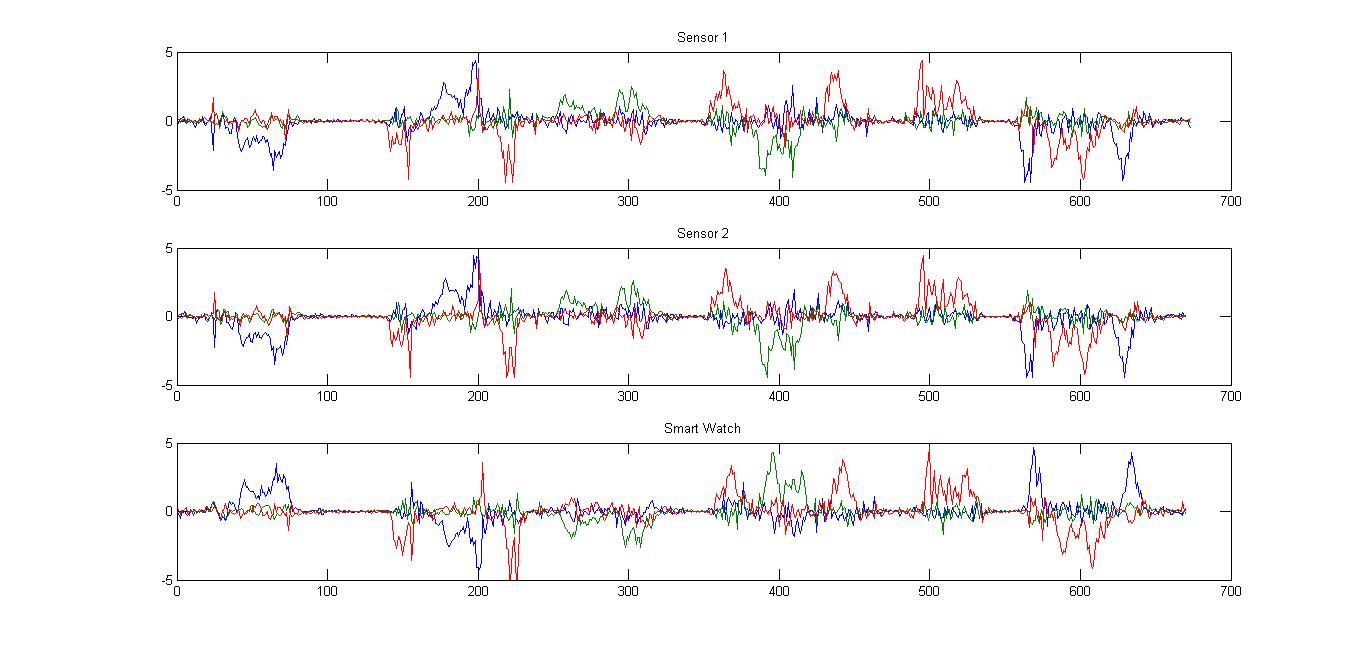

    大家好、感谢您的回答。
    我提供了一个包含两个相同 TI 传感器标签和一个智能手表的示例信号。
    由于这三种响应看起来相似、我猜问题只是调节和偏置(或可能只是偏置)。 但是、传感器具有大约5倍真实值的极大偏置、因此我的校准算法失败(非常简单的校准算法除外)。 我不确定我如何使用这些读数找到北极(我可以使用手机 Magno 找到北极)。
    那么、您认为、仅仅通过补偿偏置误差、我就可以使用校准磁力计并信任它的输出吗?
    为了提供更多详细信息、我发布了与上述磁力计输出相对应的陀螺仪输出。
