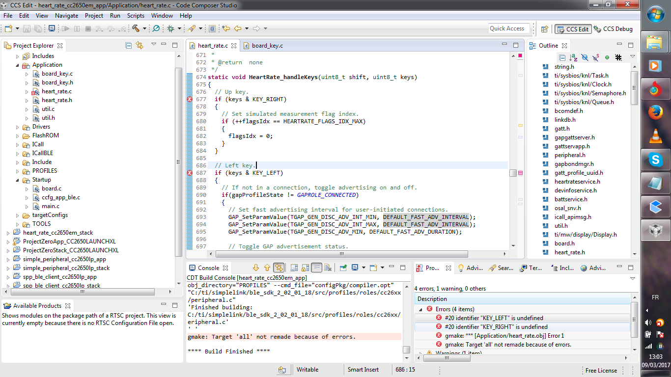

我正在进行心率项目。 我在 cc2650EM 板的示例项目中找到了该项目、我使用 cc2650lp 板。
我删除 CC2650DK_7ID 并添加 CC2650_LAUNCHXL、因为应用程序将指向正确的板级配置文件。
心率项目已成功构建并运行、但我找不到该器件、似乎没有像这样的改进或改进。
即使我尝试使用 simple_peripheral_cc2650em_app、也可以找到它
我使用 ccsv6.2和编译器 TI v5.2.6
如果有人在告诉我之前有这个问题、请告诉我如何解决、谢谢

    我删除并重新导入心率项目、这是我第一次遇到此错误
    这意味着什么以及如何修复它?
    您好、Amine、
    key_left 和 key_right 等是 CC2650EM 按钮上的名称。 您应将其替换为 Board_BTN1或 Board_BTN2、它们是 CC2650LaunchPad 上按钮的名称。
    您需要删除 CC2650DK_7ID、然后在"预定义符号"中添加 CC2650_LAUNCHXL。
    -克尔
    你(们)好、Marie
    非常感谢按下按钮1时它的工作和广告
