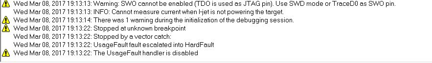

我正在尝试使用定制板在 CC2640上运行 simple_peripheral 示例。 我使用 IAR Workbench 7.80.1和 I-jet 来调试应用。
在构建 BLE-Stack 和应用程序之后,当我开始使用 BIOS_start() 中存在的单步调试器进行调试时 。  它显示以下警告
然后、我清理了项目并重建了(BLE-STACK 和应用)并开始了新的调试会话。 当我再次选择 Go (执行)选项时、它会显示上述警告
我还会显示以下警告
这些警告的原因是什么? 如何解决这些问题? 我还使用监听器测试了 CC2640的广播、但它没有广播任何内容。
请帮助我解决这个问题。
正在等待善良的帮助。

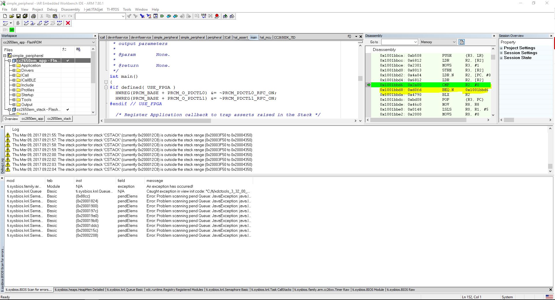

    如果运行程序(Project->Download->Download active application),程序是否会广播而不会进行调试? 这些警告与 BLE 堆栈无关、这是由 IAR I-jet 引起的。
    祝你一切顺利
    您好、Zahid、
    感谢您的回复。 我已经完成了(下载和调试)、但它没有广播任何内容。
    正在等待您的回复。
    我已经尝试过(project->download->download active project),但它没有广播。 当我调试它并在中看到它时(TI-RTOS->BIOS->Scan for error)。 如 图所示、它显示了错误、此外、调试器卡在 无限循环中、如图中突出显示的那样。 我将 cc2640与定制硬件搭配使用。
