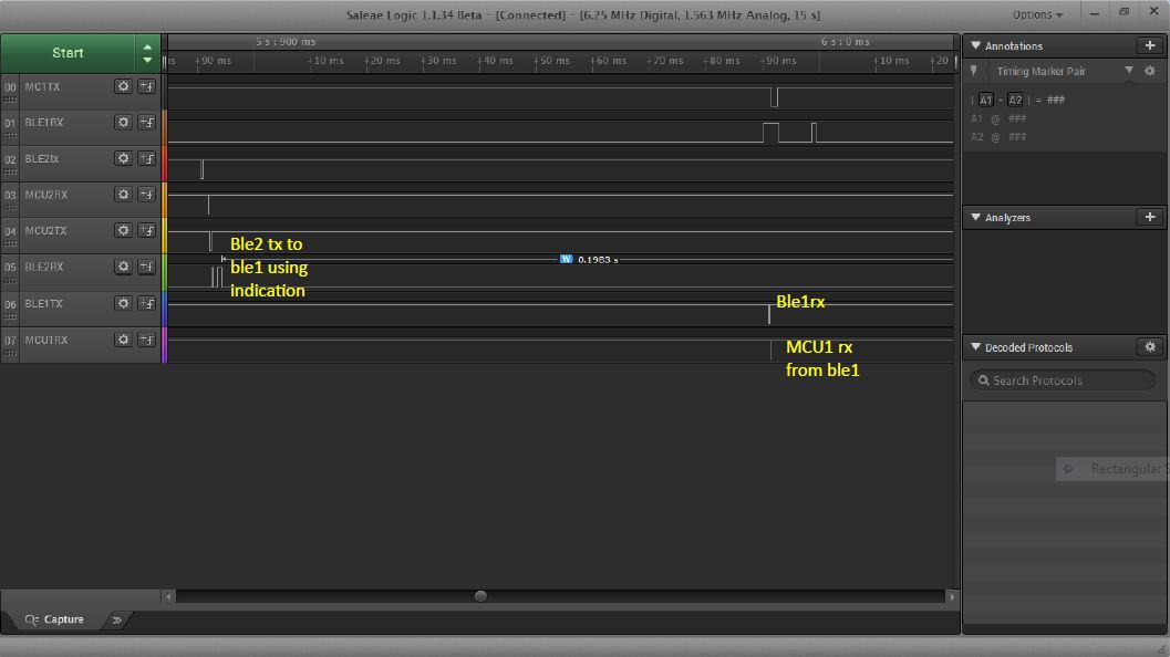

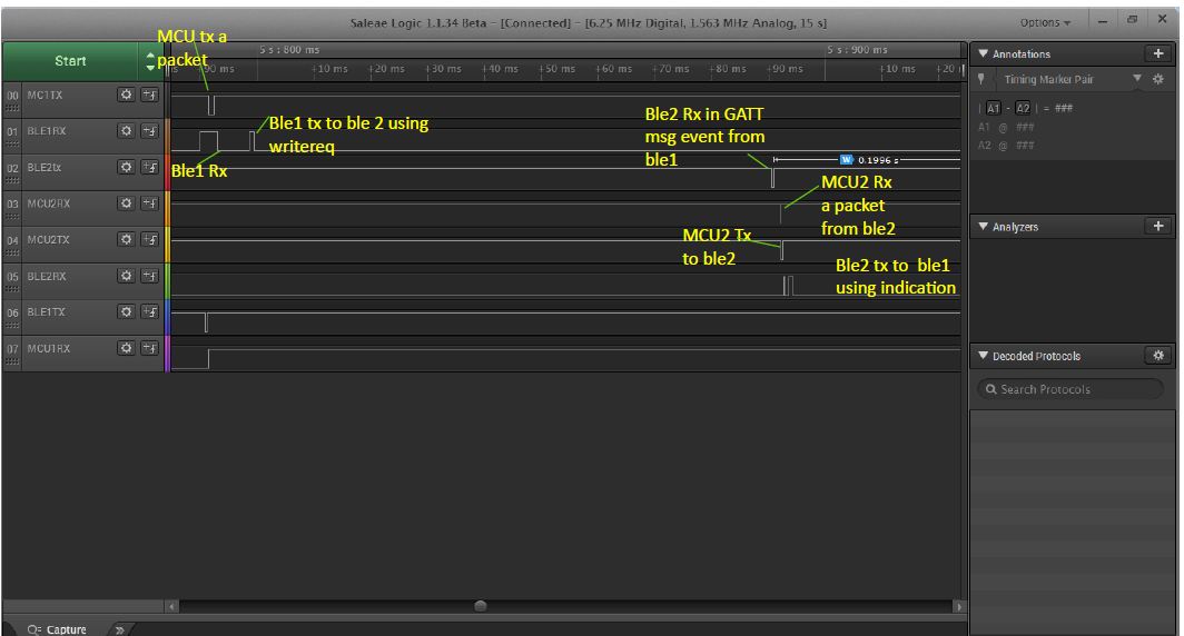

我们使用的是 CC2541、我们的应用具有2个 BLE 器件、所有器件均可单独与 Android 手机通信。 在2个器件中、一个器件处于中央角色、另一个处于外设角色。 要将数据发送到 Android 手机中央角色、将切换到外设。 角色切换将从外部事件触发。 每个 BLE 器件都通过 UART 连接到外部 MCU。
在中央器件中、UART 的数据将使用 WriteReq 方法发送到外设。 数据长度为16字节。 外设以指示方法将数据发送到中央。
我们能够在不丢失数据的情况下实现双向通信。 但是、连接后的数据通信时间大约为190到200ms。 BLE1到 BLE2花费80到90ms、反之亦然。 BLE1是中央器件、BLE2是外设。 时序详细信息附在此处。

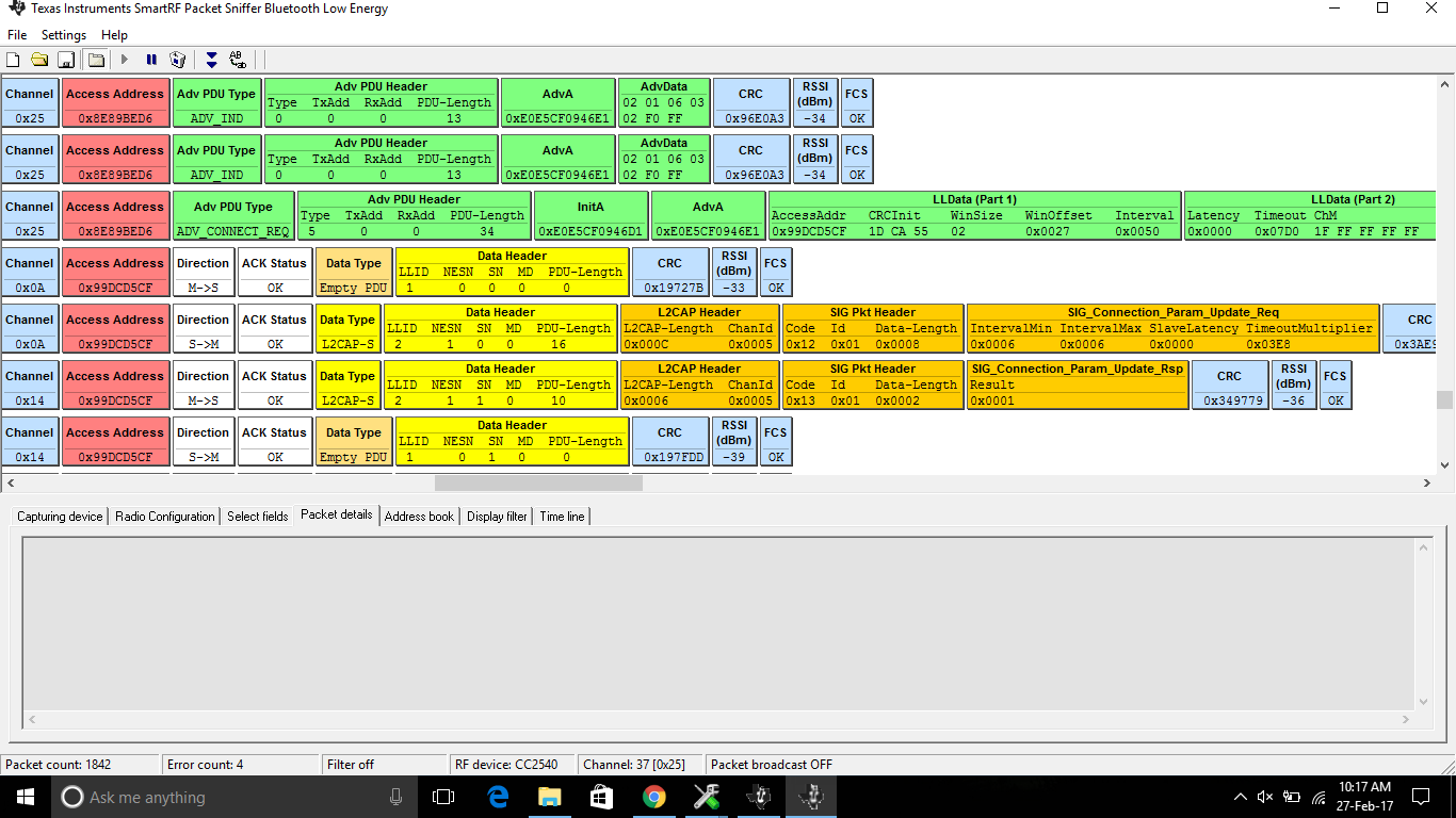

    为了澄清您的陈述:"连接 BLE 后、外设将更新连接参数"、您实际上正在请求更新连接参数。 您应采用数据包(AIR)监听器跟踪来确认中央设备是否接受了连接参数。 否则、您将保持较慢的(默认为48.75ms Android)间隔。
    祝你一切顺利

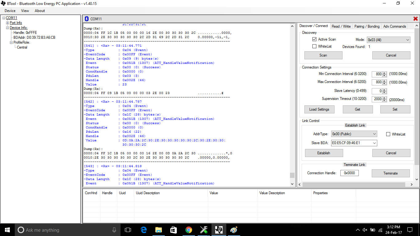

    为了测试该变化、我们将两侧的最小连接间隔从7.5ms 增加到800ms。 数据传输时间没有变化、即我在线程中发布的200ms。
    我们使用 BTool 通过 CC2540 USB 软件狗测试了外设。 我们在 BTool 中设置连接间隔、但数据传输时间没有变化。 我正在使用通知进行数据传输。 附加的快照以供参考。\n 从快照观察。 无论有何变化、通知消息接收时间均为16ms。
    在快照中、建立连接后、即使在我们禁用之后、GAP_LinkParaUpdate 也会以6 (7.5ms)的连接间隔更新。
    任何建议都将大有帮助。
    Kayathri、您好!
    请参阅 BLE Wiki 上的 TI 数据包监听器用户指南。 它具有代码修改功能、您可以将 CC2541配置为仅在一个 ADV 通道上传输。 您可能缺少连接请求、这就是监听器未显示连接的原因。
    请注意、BTool 日志上的 RX 时间戳仅在 PC 收到数据时才出现。
    祝你一切顺利

    使用数据包监听器、我们可以捕获连接参数。 但是、无论有何变化、连接间隔都保持不变、即6。
    正如我们之前观察到的、用于参考和数据传输时间的附加快照为99ms。
    我们是否缺少任何东西?
