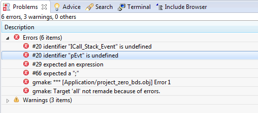

我想问这个问题是否得到解决,因为我有同样的问题?
如果是,请告诉我如何操作。
我从事这个项目
Bluetooth Developer Studio
software-dl.ti.com

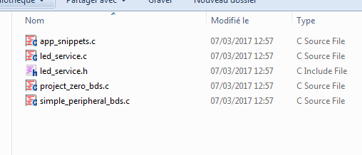

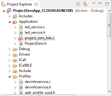

在"project_zero_bds.c"文件中、我通过更改图片中显示的两个文件的名称来更改代码
我有这些误差
我使用 BLE 堆栈2.21、CCS v6.2和 cc2650lp
请帮帮我

    感谢你的答复
    这就是我在 TI 插件的输出中得到的结果

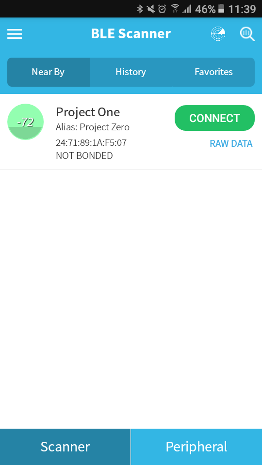

    大家好
    正常工作
    我的项目1广播、我可以打开 LED0
    我只需将"iCall_Stack_Event"替换为"iCall_Event"
