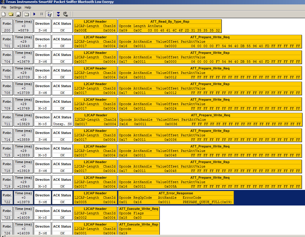

我正在尝试将 IO 器件中的251字节特征写入 CC2640。
我正在使用修改后的 SimpleLink Academy ProjectZero。
我已在 BLE 堆栈项目中设置 MAX_PDU_SIZE = 255的预定义符号
与 Prepare_queue_full 相关的所有其他线程似乎都与不同的 BLE 堆栈和/或示例项目相关、并附有提示、提示此问题将在将来的堆栈中得到解决。
在本例中、我可以使用监听器确认 IOS 设备发送特性。
几个数据包后、BLE 堆栈发回一个 PREPARGE_queue_full 错误:
在搜索堆栈代码时、我在 att.h 中找到:
#define ATT_ERR_PREPARGE_queue_full 0x09 //!<已排队太多准备写入
但是、这在堆栈代码中的任何位置都不使用。
如何增加 Prepare_queue?
我是否必须就大小限制与 IOS 设备协商,如果是,如何使用 GATT_ExchangeMTU()及其输入值?

    您好 Dale、
    iOS 设备(最多 iPhone 6S)通常执行客户端设置为158字节的 Exchange MTU。 iPhone 7大得多。
    要更改准备写入队列的大小、请参阅 SWRU393 SDG 中的"5.3.4.3排队写入"部分。
    "使用带有参数的 GATTServApp_SetParameter 调整 Prepare Write 队列
    GATT_PARAM_NUM_PREPARGE_PREPARIES。 没有指定的限制、但它受可用限制的限制
    HEAPMGR 空间。 请参阅 gattservapp.h"中的 API 定义。
