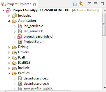

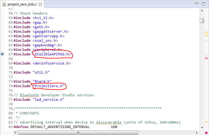

    在"project_zero_bds.c"文件中、我通过更改图片中显示的两个文件的名称来更改代码

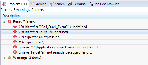

    我有这些误差
    我使用 BLE 堆栈2.21、CCS v6.2和 cc2650lp
