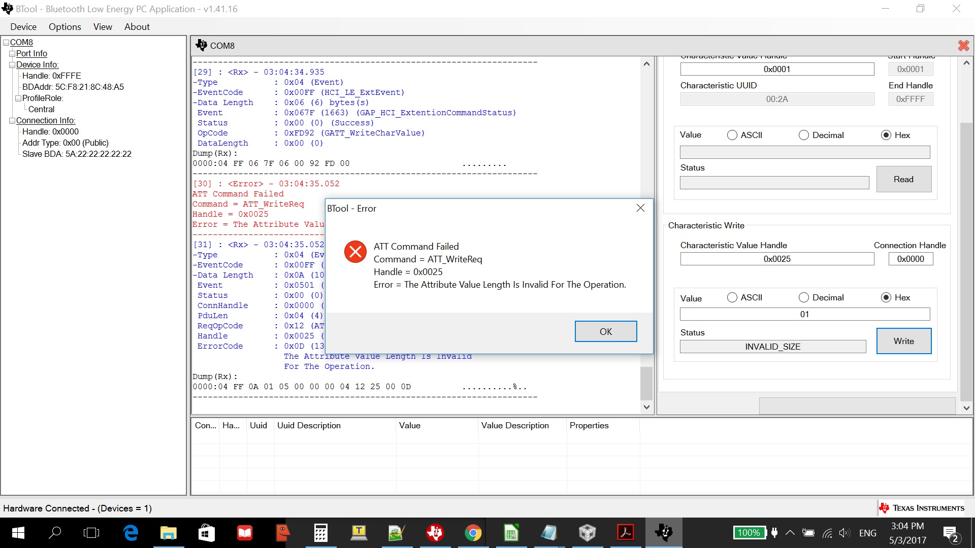

  我将 sensortag_cc2650lp_app 和 key_fobs_cc2650em_app 移植到 simple_peripheral_cc2640r2lp_app 。 它工作正常、我能够打开和关闭 LED 和蜂鸣器。 也可以使用 simplplekeys。
  从 key_faper_cc2650em_app 中、我移植了代理报告器配置文件。 但是、我无法使用 SensorTag 应用程序触发即时警报 我想使用 BTool 进行故障排除。 我正在通过以下链接查看指南。
http://www.ti.com/lit/ug/swru270c/swru270c.pdf
  我将通过向特征值 handle 0x0025写入01来激活链路丢失服务。 但是、我在下面看到了该误差。
-克尔
    您好、Kel、
    您不能依赖从一台服务器到另一台服务器的硬编码 UUID。 您能否使用 BTool 来发现 UUID、然后将它们写入到与本指南中相同特征对应的 prox 报告者各自的句柄?
    祝你一切顺利
    [引用 user="jxs"]是否可以使用 BTool 来发现 UUID
    我目前在 BTool 中找不到执行该操作的地方。 但是、我已经进行了一些代码更改、并使用 SensorTag 应用程序使立即警报生效
    www.youtube.com/watch
    -克尔
