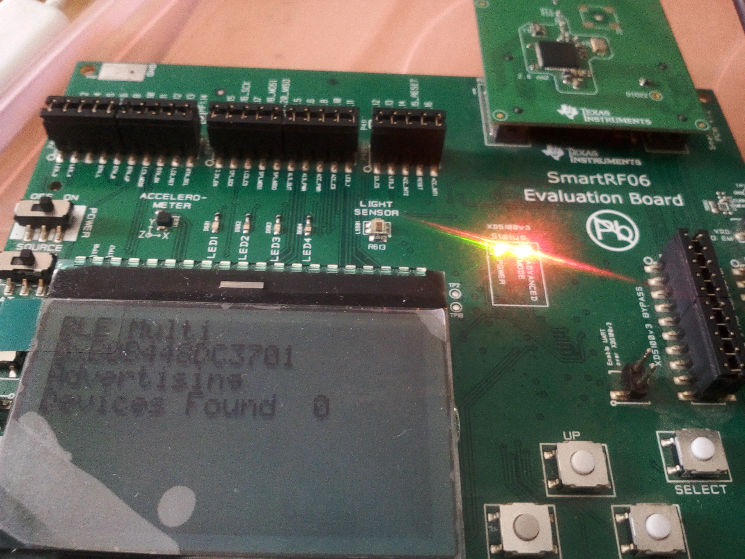

            我正在使用 smarttrf06 ebk 板扫描设备。当我扫描并发现设备时、发现设备为零。如果我增加扫描持续时间等、是否有任何解决方案。请帮助我解决此问题。
    您好、Chehthan、
    您正在尝试发现什么器件?
     我正在使用 SmartRF06评估板来扫描和发现器件。我得到的结果是未找到器件、并且无法连接到其他器件。
    您附近是否有任何 BLE 器件在做广告?
    是的,我使用了 BLE 设备。。。 它显示了相同的结果。
    尝试设置数据包监听器、以检查 CC2650多角色应用附近是否有 BLE 器件首先进行广播。
    是的,其他的 BLE 设备正在广告...我已在我的移动应用程序中检查
    只需在我的 CC2650DK 上测试多角色应用程序、然后在另一个 LAUNCHXL-CC2650上运行 simple_peripheral 即可。 我可以看到多个角色应用程序可以扫描 另一个 LAUNCHXL-CC2650上的 simple_peripheral、这一点没问题。 我附加了 multi_role_cc2650em 十六进制文件、以便您可以尝试。
    e2e.ti.com/.../multi_5F00_role_5F00_cc2650em.zip
    您好、Chehthan、
    什么设备正在广播?
    我在 issues...sir...in 上找到了我们的公司没有 LAUNCHXL-CC2650、因此我可以尝试其他任何方法。
    您可以在另一个 CC 2650DK 上运行 simple_peripheral。
