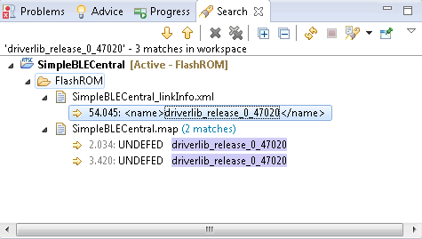

在示例项目"SimpleBLEcentral "和"SimpleBLEObserver "中 、我有以下错误:
未定义的首次引用
符号
driverlib_release_0_47020
错误#10234-D:未解析的符号仍然存在
错误#10010:链接期间遇到错误;未构建"SimpleBLECentral.out"
项目搜索结果:
Driver_release.h:

我不是很理解这个错误消息、因为我的项目中没有使用这个变量。

    您好、Luis、
    听起来您的项目中可能存在一些冲突的编译设置。 您使用的是哪个版本的 BLE 堆栈? 哪个版本的 TI-RTOS?
    您是否有重现问题所需的步骤列表?
    您好 Sean、
    我使用的是 TI-RTOS v2.20.1.08、Stack v2.2.1 (SDK 2.02.18)和 TI_ARM 编译器5.2.9。 (TI v15.12.3.LTS 顺便说一句、也有同样的问题)。

    您应该使用 TI ARM 编译器5.2.6版在 BLE Stack 2.2.1中构建示例
    您好、Yikai、
    感谢你的答复。 我得到了相同的误差、但找到了一个解决方案。 我在 driverlib_release.h 中替换了以下行:
    #define DRIVERLIB_RELEASE_BUILD 47020
    extern DRIVERLIB_RELEASE_RELEASE (0、47020);
    DRIVERLIB_ASSERT_RELEASE (0、47020)
    //替换为
    #define DRIVERLIB_RELEASE_BUILD 46593
    extern DRIVERLIB_RELEASE_RELEASE (0、46593
    );DRIVERLIB_RELEASE_RELEASE (0、DRV46593 (0、DRVERLIB_RELE
    我不确定这是否能真正解决我的问题、但至少没有更多错误。 这是否起作用?
