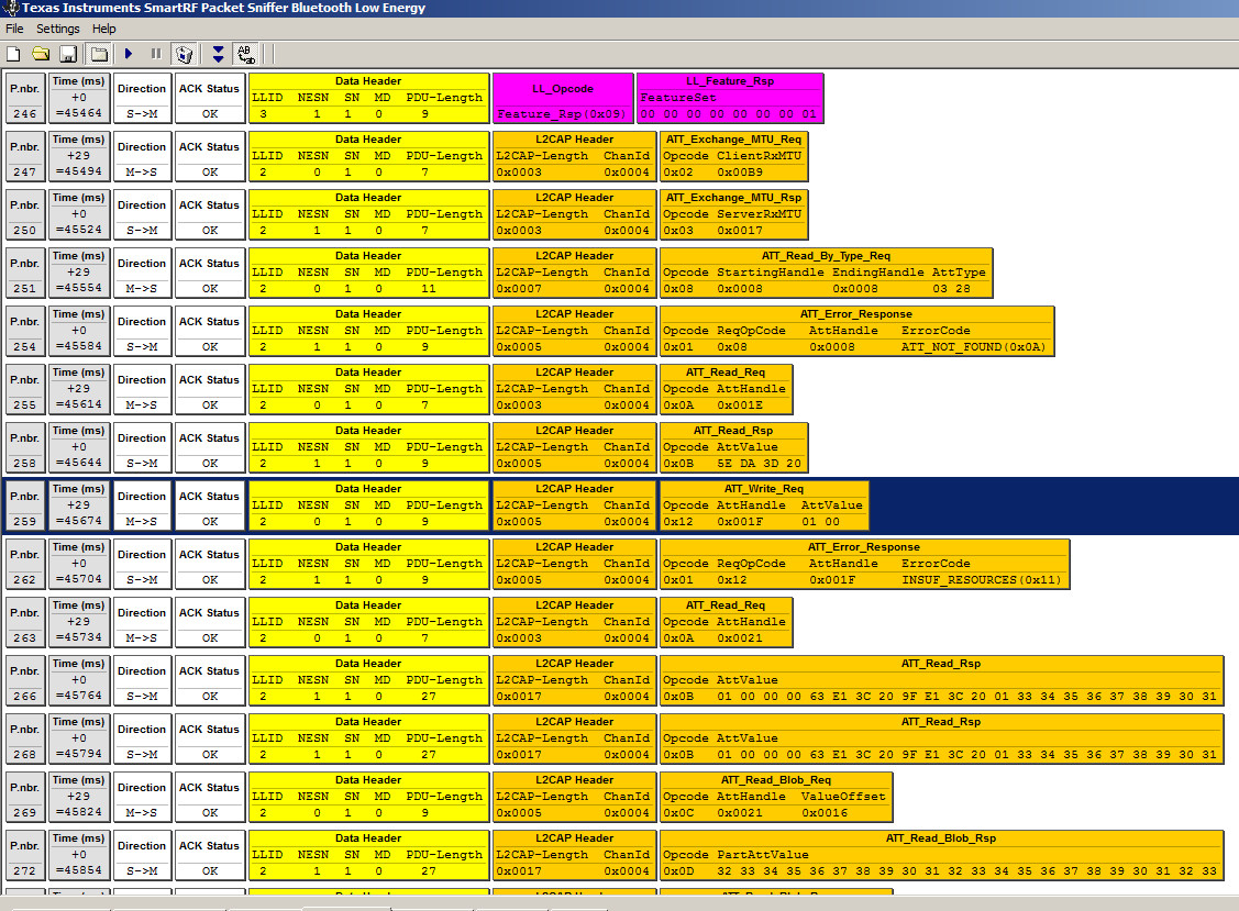

我有一个以 SimpleLink Academy ProjectZero 开头的项目。
我添加了对外部闪存的访问、并禁用了 OSAL 和 UART 日志记录、以便有空间在 CC2640 128MB 上运行程序。
我删除了 LED 和数据特性、并为按钮特性添加了写入功能、该特性已重命名为 HALO。
当我向 HALO 特征添加了写入功能时、我可能做得不正确、因为 Notify 似乎有时仅起作用、并且当我的 IOS 应用程序请求将 Notify 更改为 Yes 时、 我在 USER_HaloService_ValueChangeHandler 中看到请求,IOS 请求失败,并出现“资源不足”错误。
在 USER_HaloService_ValueChangeHandler 中、将通知更改为是请求显示为"01:00"或0x30 0x31 0x3A 0x00 0x00。
为什么请求甚至会出现在我的 USER_HaloService_ValueChangeHandler 中、因为它应该被 BLE 2.2.1堆栈截取、不应该出现?
这是我可能犯了错误的 halo_service.c、有人能看到它吗?

在这里、您可以看到、将"通知"设置为"是"(从主器件写入操作码0x12)的请求由从器件的"资源不足"响应:
    成功、因此在 HALO_Service_WriteAttrCB 中、我在不应该具有时删除了"返回状态"。
    如果没有"返回状态;"、我认为通知更改确认被确认也作为书面数据发出的事实所影响。
    因此、将"返回状态"重新放置在这里似乎可以修复它、但我认为"如果"可能更好:

    返回状态;//Dale 将此状态留在工作中!!
    如果有更好的方法可以将通知和写操作组合在一起、请告诉我。
    很高兴您解决了这个问题!
