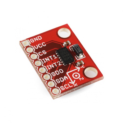

我使用的是 TI CC2640R2 Launchpad、我想从加速计(SEN -09836)传感器获取值。 但在传感器中、引脚像 SDO、SDA 和 SCL (串行)一样可用。 如何将这些引脚与 TI-Launchpad CC2640R2连接、以及如何在 CCS 的编码器件中指定此 I2C 连接。 有人能用一个示例回答这个问题吗?

    I2C 引脚位于 DIO4 (SCL)和 DIO5 (SDA)上。 SDO 应连接到 VCC 或接地、具体取决于您要使用的传感器地址。 我建议您阅读加速计数据表以了解更多信息。

    您可以决定使用 SPI 或 I2C。 如果这是您将连接的唯一传感器、我建议您使用 SPI 接口。 这是传感器控制器的完美选择。 我们没有适用于此特定设置的开箱即用固件、但您可以研究几个示例。 传感器控制器在 CC2650SensorTag 上提供了易于转换为 LaunchPad 的 I2C 示例。 传感器控制器 SPI 没有示例、但易于设置。 在 CC2650的 SensorTag 项目(ble-stack 2.2.1)中、有一个有关如何使用 TI-RTOS 中的 I2C 加速计的示例。
    对于 I2C、您只需连接 GND、VCC、然后为 SCL、SDA 选择引脚、如果配置为使用、则可能选择 INT1/2。 可为 I2C 选择任何数字引脚。 在 Sensor Controller Studio 中、有一个用于选择引脚的 GUI 工具。 如果您直接集成到中、例如 simple_peripheral、I2C 引脚将在板级配置文件(CC2640R2_LAUNCHXL.c 和 CC2640R2_LAUNCHXL.h)中定义。
