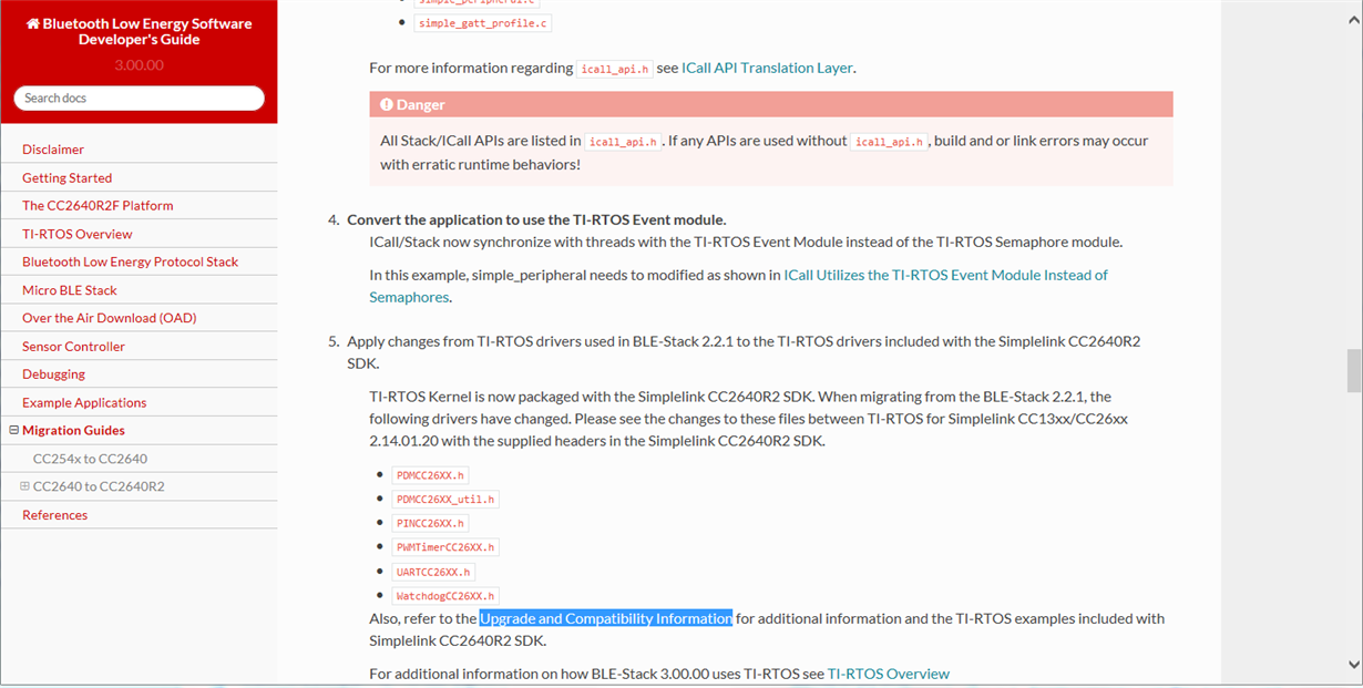

Q1)请从我们那里输入我们的以下链接。
<software-dl.ti.com/.../cc2640-to-cc2640r2.html
升级和兼容性信息链接跳转404错误。(下方显示蓝色阴影)。

    您好、Shinya、
    很抱歉,链接断开,它应该指向您当地的 simplelink 堆栈发行说明(例如:///C:/ti/simplelink_cc2640r2_sdk_1_00_00_22/release_notes_simplelink_cc2640r2_sdk_1_00_00_22.html)。
    chenges 驱动程序列表:
    PDMCC26XX.h
    PDMCC26XX_util.h
    PINCC26XX.h
    PWMTimerCC26XX.h
    UARTCC26XX.h
    WatchdogCC26XX.h
    每个驱动程序头文件中都记录了这些更改。
    我不确定"在 CC2640R2上集成 ble_sdk_02_02_01_18"是什么意思。 移植的一般方法应该是从 R2堆栈示例项目(例如多角色)开始。
