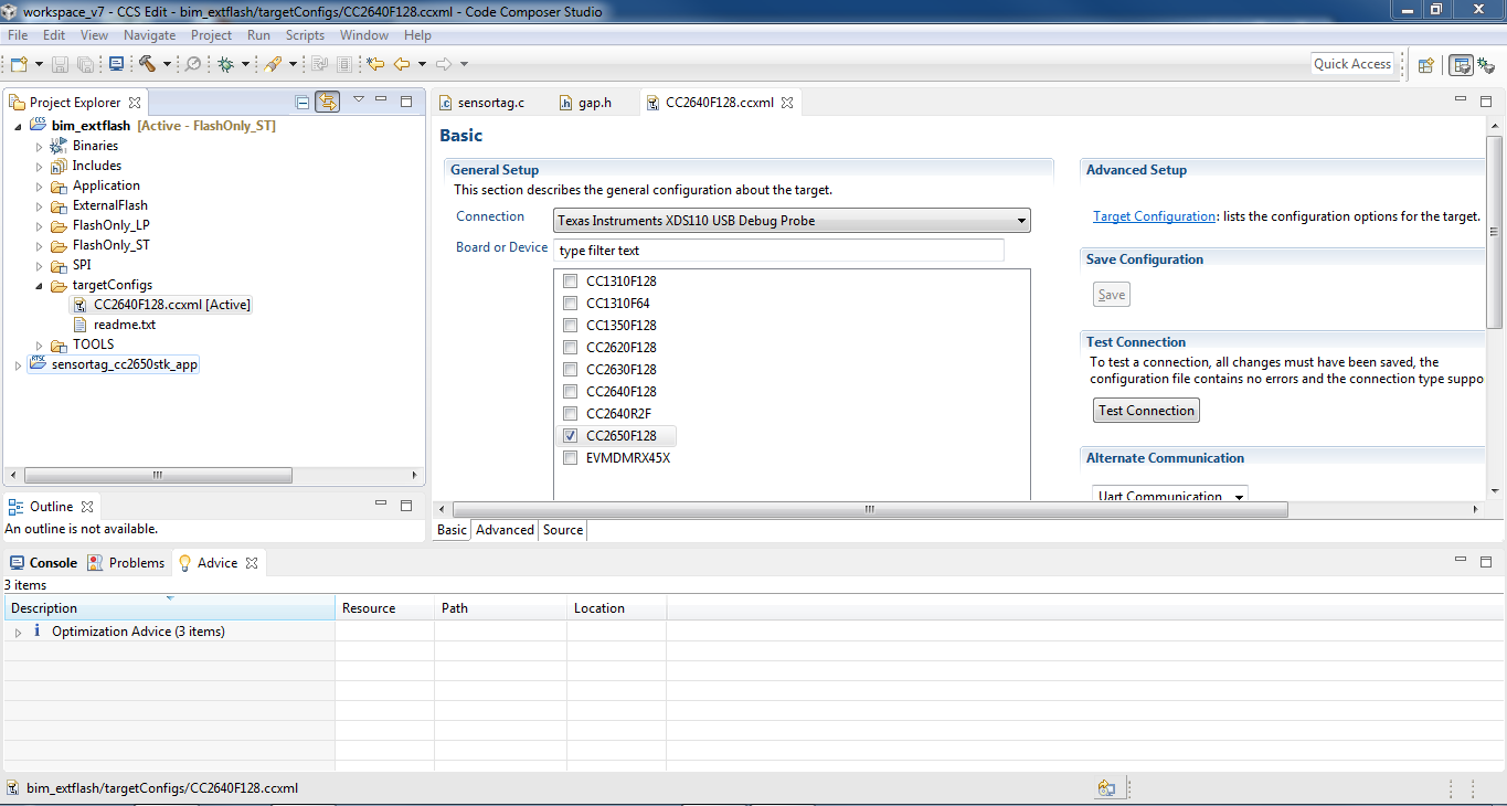

我正在尝试使用官方指南刷写器件固件。 我是 TI 开发的新手。
为此、我执行了以下步骤:
1) 1)我已在 CCS (版本7)中导入 bim_extflash 文件夹和 sensortag cc2650stk 项目。 我已经以这种方式编译了所有导入的工程
- bim_extflash -> FlashOnly"
- sensortag_cc2650stk_app -> FlashOnly"
-sensortag_cc2650stk_stack -> FlashROM
2) 2)我已使用 TI 开发包(USB)将器件连接到我的 PC。
3) 3)获得相对.hex 文件后、我使用 hexmerge.py python 脚本或 SmartRF 闪存编程器中的多个映像选项构建了超十六进制文件。
使用 python 脚本生成的.hex 文件和使用多个闪存映像进行刷写时、我接收到以下状态:
>跳过未分配页面的验证:15.
>跳过未分配页面的验证:16.

此外、LED 未正常闪烁、智能手机无法通过蓝牙看到 SensorTag。
我出了什么问题?

    您好 Francesco、
    请安装并使用 TI 编译器5.2.6进行构建。 有关安装此 TI 编译器的步骤、请参阅 BLE-Stack v2.2.1软件开发人员指南。

    您好、jxs、
    我已经解决了我的问题。
    问题是、在 CCS 中、我必须在 bim_extflash 内 targetConfigs 文件夹中的 CC2640F128.ccxml 文件中将器件标志转换为 CC2650F128。
    现在、我能够使用放置在.hex 文件内的闪存编程器2刷写固件。
