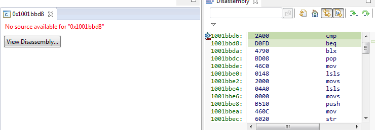

这很好,而且在中心位置,但问题是我的下一个项目步骤。 现在、我希望集中搜索的内容也是另一个 SensorTag。 中央查找和读取类似于 MultiRol、但当两个器件同时发送通知时、我丢失了一些数据包、有时当 SensorTag 与中央断开连接时、中央冻结。
在汇编调试中、它只是介于以下两者之间:
我想知道为什么会发生这种情况、如果我能解决这种情况的话。 我的最后一个问题是修复此错误、并将连接到另一个 MultiRol 的功能添加到 MultiRol 中、并创建了某种网状网络、该网状网络可以实时读取任意数量的 SensorTag

    对于在两个外设发送通知时丢失数据包的情况、您能否使用监听器查看中央设备是否实际接收到数据包、或者问题是否在于数据包的处理?
    -弥敦
    是的、通知是由外围设备发送并接收中心发送的、问题是在接收两个通知的同时无法处理和丢失一些信息
    如果同时接收到数据包、则可能会丢弃这些数据包。 要解决此问题、您可以尝试增大 MAX_NUM_PDU、以便能够处理更多 PDU。
    我觉得您也可以通过使用广告数据而不是连接来实现您的目标、这将消除此问题。
