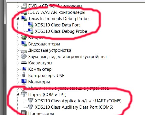

当在 LAUNCHXL-CC2650的调试模式下使用 CCS 时、我必须输入 Launchpad 的序列号、我通过命令 xdsdfu.exe -e 获得该序列号
Windows 系统中的电路板本身决定了、但找到了程序 xdsdfu.exe Launchpad。
 我出了什么问题、如何获取 Launchpad 的序列号?
    请尝试参阅 e2e.ti.com/.../1972296
    尊敬的 YiKai Chen:
    链接至您的答案没有帮助。 所有 USB 电缆和端口均正常。 在 Win7系统中定义了 LaunchPad、但程序 xdsdfu.exe 看不到 LP。 该怎么办? 这是一个恶性循环。
    如果您使用闪存编程器2、它能识别您的 LAUNCHXL-CC2650吗?
    是的! 闪存编程器2在启动时识别 XDS110。 但从器件读取任何内容都不起作用。 以及如何获取序列号 LP?!
    您应该能够读取闪存编程器2上的序列号。 连接 LAUNCHXL-CC2650后、您可以进行闪存编程器2的屏幕截图吗?
    尝试对闪存编程器2执行批量擦除、并查看其是否正常工作。
